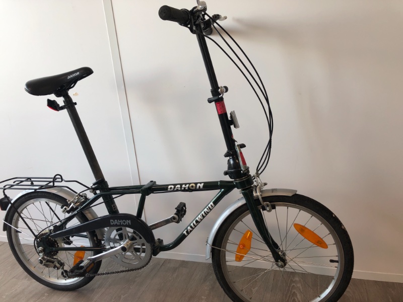

J ai pris pour prêter à un bon collègue un dahon tailwind d occasion.je précise être néophyte sur les vélos pliants.il y a un léger jeu dans la direction(potence) que je pense pouvoir régler en serrant la bague intérieure avec un outil que je ne sais ou me procurer.
Ce vélo permet une bonne vitesse dans paris sans mouliner et monte sans réelle difficulté la cote de 12% qui m amène au boulot.
Je suis ravi d être sur le forum,quel conseil pourriez vous me donner sur l entretien général ?
Un sac de transport adapté est il un avantage (ou une nécessité pour prendre le train ou le métro par exemple)
J essaie de vous mettre des photos.je sais que j ai une pedale de vtt,je vais remettre une deuxième pédalé pliante,

Bienvenu sur le forum!
Ce dahon doit dater des années 80 a vue de nez...
Pour le jeu dans la potence, il est vraisemblable qu'il ne suffise que de resserrer légèrement la tige hexagonale du systeme de fermeture... il faut y aller petit a petit pour trouver le bon serrage. Une simple clé plate est nécessaire.

Très sympa ce pliant presque vintage! J'aime bien la forme originale du cadre :)
