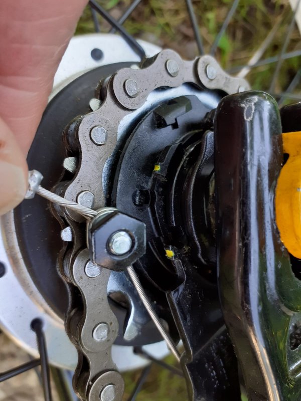

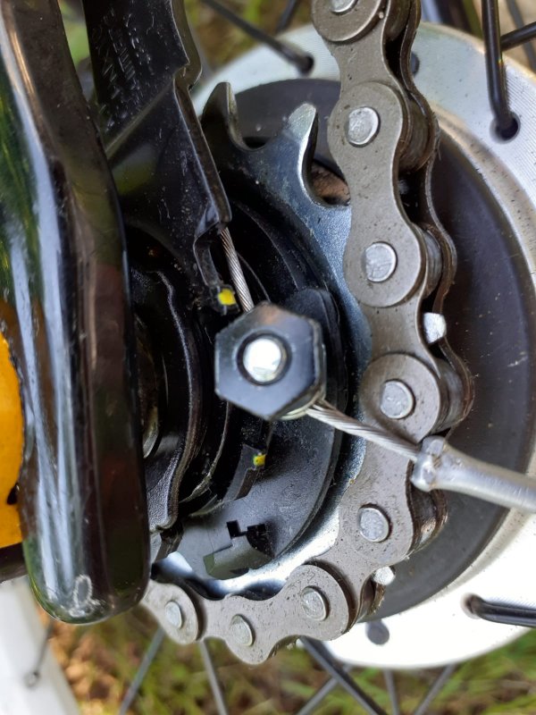

J'ai un problème sur les vitesses de mon vélo pliable Dahon vitesse-i7. Les vitesses ne passe plus.
Le câble des vitesses s'est détaché, voir photo.
Comment faire pour le remettre ?
Est-ce qu'une pièce a été cassée ?
Merci de votre aide.
Bonne journée.

Pour réinsérer le serre câble dans son logement,
1 ere opération mettre la poignée sur la première vitesse pour allonger au maximum le câble.
2 eme opération désengager de la patte le câble pour te donner su mou.
3 insérer le serre table sans son logement en lui faisant faire un 1/4 de tour pour faire passer le coté plat dans le logement.
4 une fois dans le logement, retendre le câble en mettant le câble dans la patte noire.
Vérifier que le sélecteur de déplace en tournant la poignée.
Copie du manuel d'atelier Nexus en fouillant sur le net tu devrais le trouver https://si.shimano.com/pdfs/dm/DM-SG0003-05-FRE.pdf
Sinon voici les 2 pages expliquant le montage du câble
