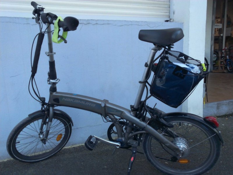

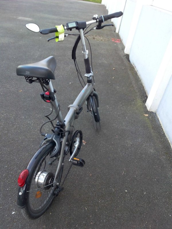

Pour FlyingDad, j'ai pris des photos
Vue du vélo avec toutes les possibilités:
-- selle à ressorts
-- pignon 7 vitesses et shifter
-- antivol de cadre,
-- la mini-pompe logée dans l'espace entre l'antivol et la tige (invisible !)
-- rétroviseur, sonnette, poignées ergonomiques, et le serre-pantalon réflecteur!
-- porte-panier arrière QuickFix
Vue de haut -- toutes les pièces
Vue du vélo avec le panier à courses
Vue avec panier fixé
Et à l'Atelier vélo, ils installent maintenant les mêmes antivols de cadre. IRM's style !

irm a écrit : jeu. 4 mars 2021 19:40 Pour FlyingDad, j'ai pris des photos
Trop bien, super d'avoir pris le temps de prendre ces photos, merci beaucoup.
J'en profite alors :-) ....
Des références, des conseils pour la selle à ressorts et l'antivol de cadre avec cable ? Des liens Internet ?
Est-il facile de changer la selle ? (je ne suis pas très bricoleur ... :-))
Merci !
