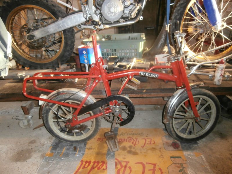

bjr je veux renover un velo pliant di blasi qui trainait dans mon sous sol .il manque le selle et le guidon et la chaine y aurait t'il des pieces adaptables pour ce velo.La chaine serait plus facile a remplacer mais je ne connais pas le nb de maillons ni sa longueur.photos bienvenues avec le passage des cables pour les remplacer,merci.jlouis

la selle et la chaine c'est un jeu d'enfant...
les chaines ne sont pas vendues specifiquement adaptées a la longueur dont tu as besoin, c'est a toi de l'ajuster en fonction de ta configuration.
Tu auras donc besoin d'un derive chaine pour cette operation.
D'apres ta photo on dirait que ton velo a 3 vitesses... une chaine 7/8 vitesses fera très bien l'affaire... a moins que le bidule noir ne soit qu'un tendeur de chaine pour un pliage inspiré Brompton?
Par contre pour le guidon il faut voir si la potence est compatible avec les cintres courants... sur les velos anciens ou certains modèles de pliants il y a parfois des cintres très spécifiques.
Ta photo est trop imprécise pour tenter d'imaginer ce qui pourrait aller dessus.
peut être qu'avec la référence precise du velo il est possible de le voir dans sa version complète d'origine?
si ce qu'on voit est juste un tube avec un diamètre intérieur de 22,2mm il sera très facile d'y loger une potence à plongeur et un cintre courant.
Ce velo a l'air assez lourd quand même car il y a beaucoup de tubes.
En 14 pouces avec 1 ou 3 vitesses, pas sûr qu'il soit très adapté aux balades.

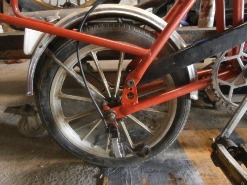

merci oliv de ta reponse ,je poste d'autres photos .
les 2 tubes de selle sur le cadre : diametre 18.5 a 19mm
le tube recevant le guidon entre 21.5 a 22mm
les roues sont en plastique et il y a bien un derailleur ar et cassette de 3 vitesses.

roues en 16 x 1.75

en restauration qui provient de mon sous sol
je recherche une selle, un guidon et photos pour le remettre en etat .merci jlouis

16 pouces et 3 vitesses c'est deja mieux !
apparement il manque une piece pour fixer la selle sur les deux tubes.
C'est specifique a Di Blasi ce concept... je ne vois que 3 solutions:
-le SAV DiBlasi,
-trouver cette piece en occasion,
-la fabriquer soi même...
-le SAV DiBlasi,

J'ais les 2 tubes sur le cadre pour fixer les 2 autres tubes de la selle. A trouver

Je ne comprends pas pourquoi il y a deux tubes de tige de selle ?
Deux réglages possibles, ou selle fixée en deux endroits ?

Sur les prospectus deux tubes, la selle est fixée sur les 2 tubes et bascule en avant pour le plier.
