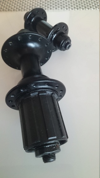

J'ai un moyeu avant et arrière d'un Dahon Mu si ça peut t'arranger.

Oh super ! combien de trous pour le moyeu avant ?

Aucune idée, c'était un montage radial
Je te dis ça dans la journée.
Avec photos.

Super merci j'attends tes photos et décompte

Merci c'est sympa mais je cherche au moins en 28 rayons pour une roue plus solide, de plus j'ai déjà une roue avant de Tern en 20 rayons si je veux partir là dessus, mais merci beaucoup ! Pour l'arrière je ne touche pas au Dual Drive, je changerais peut-être juste le rayonnement pour avoir 3 croisements (plus solide). Après le vélo a déjà 6.000 km de voyage chargé et la roue a tenu jusque là donc je sais pas trop si ça vaut le coup de se faire ***** ^^
Pour le moment j'ai donc pour la roue avant comme options :
* roue de Tern Link C7 en 20 rayons (simple paroi, basique)
* roue de B'Fold en occasion (36 rayons de tête, mais faut que j'aille compter pour vérifier) : moyeu inconnu et probablement bas de gamme, idem rayons et jante, mais 36 rayons = relativement solide (mais simple paroi)
* roue 36 rayons de base sur HollandBikeShop (45 €) : pas beaucoup mieux, mais neuf
* moyeu + jante double paroi Tern en 28 rayons chez HBS (+ rayons) = ~55 € probablement un peu mieux en qualité
Je n'ai pas trouvé de moyeu 36 trous en 74 mm (sauf intégré aux roues de base), ni même 32 trous. Dommage car du coup ça empêche d'utiliser une bonne jante comme la Ryde Andra 40 (conçue pour les vélos cargo) qui n'existe qu'en 32 ou 36 rayons.
