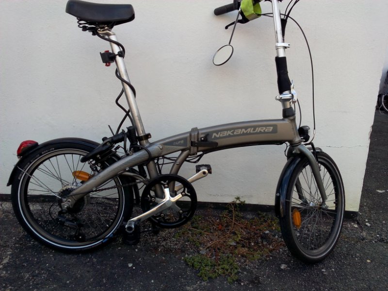

Voilà la bête !
Bon y'a pas grand chose à voir, mais c'est pour montrer la bête :)
Le pneu Marathon est celui de derrière. Il est effectivement très souple.
J'ai été surpris de pouvoir le démonter et remonter sans diificulté. Celui d'origine ne permettait pas de le sortir en faisant glisser les "lamelles de démontage" (ne sais plus le nom). Sur les anciens ça ne glissait pas et il fallait faire levier plusieurs fois sur le pneu pour l'extraire. Très dur et 3 crevaisons dont je me souviens.
Le Marathon fait l'effet d'un gant. Sans doute à cause de la technique/fabrication différente.
