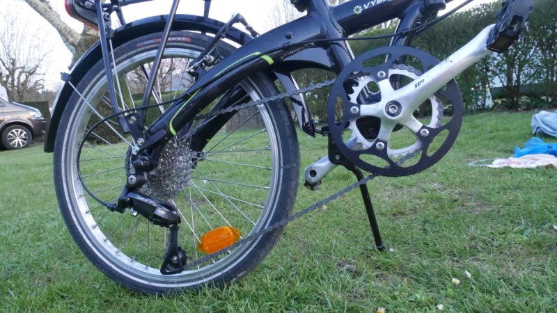

C'est ce que j'avais acheté puis revendu pour mon ex-Tern (message N°2). Poids total 400 g.
Ton dérailleur arrière Déore à chape longue va frôler le macadam.
Photo d'un dérailleur à chape moyenne qui arrive déjà au niveau de la jante (vélo Dahon modifié pour un enfant de 11 ans).

Pour le dérailleur j'ai en stock toutes les longueurs de chapes ,suffit d'essayer
Concernant ton dérailleur avant ,c'est bien dommage que tu ne l'ai jamais monté
j'aurai eu ton retour d 'expérience :)
j'espère arriver a mois de 300 gr pour le kit
a suivre...

Si t'es pas pressé ça doit pouvoir se trouver sur aliexpress ou ebay chine. Et un p'tit dérailleur type tiagra/105 à braser d'occasion + un shifter gauche 3v (même d'entrée de gamme).
Logiquement pour un pédalier double un dérailleur chape courte/moyenne suffit. En fonction de l'écart entre les plateaux et les pignons.

Vu le gap énorme entre le petit et le grand pignon, je dirais une grande chape.
Enfin sur un pliant les bases étant beaucoup plus courtes, le croisement risque d'être rédhibitoire pour installer ce genre de transmission (quoique, la largeur doit être proche voire identique à du 11v). Un 1x9-10v peut-être.
