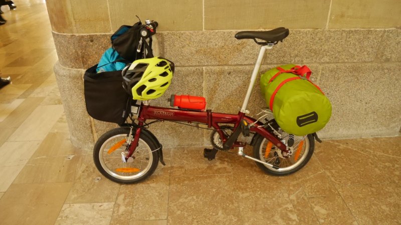

Je pensais finir sur les genoux, mais non ! Sans forcer, ce Bickerton peut faire beaucoup de kms, autant qu'un Brompton. Mais ce dernier a une plage de développement plus grande. On a un peu moins besoin du plateau de secours. Le côté négatif c'est qu'il n'a que 6 vitesses pour 300 % de développement, contre 7 vitesses pour 240 % de développement pour le Bickerton.

Une autre chose que je n'aime pas chez Brompton : la suspension. Dès qu'on mouline à grande vitesse, on a une impression de pompage.
Mais un Brompton restera un Brompton. Il y a des forums, des rencontres, des passionnés. Il est possible d'acheter et de revendre facilement n'importe qu'elle pièce (pédale, pédalier, selle, etc...). Il a suffi que je signale que je n'étais pas satisfait des 3 pignons installés au lieu de 2 (pour avoir un meilleur étagement), qu'une personne m'a contacté pour me les racheter. Et je lui ai aussi revendu un pédalier. D'autres Brompton ont été revendus sans avoir à poster une annonce.
Mais pour avoir un Brompton qui ressemble à un Bickerton, avec plus de vitesses dans le moyeu, il faudra ressortir la carte bleue et faire les modifications.
Pour la prochaine sortie camping (1 par mois) je vais remettre un porte bagages pour tube de selle. Cela évite de se prendre les pieds dans le sac lorsqu'il m'arrive de pousser le vélo sur quelques centaines de mètres.

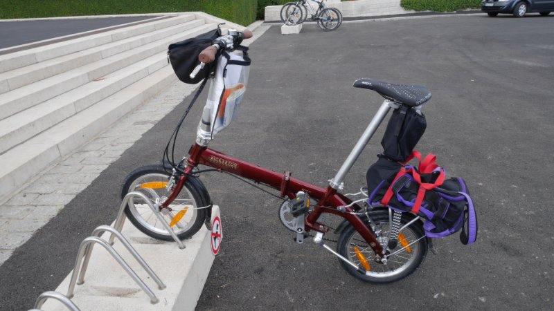

Sortie de 120 km qui ne s'est pas déroulée comme prévu. J'avais prévu une boucle au départ de Metz, direction la Madine puis la butte de Montsec.
Au km 60, pile à mi-parcours, une bosse apparaît sur le pneu arrière, d'abord 3 cm, puis 5, puis 10 cm de long, et puis boum 28 km plus loin. Je me doutais bien que je ne finirai pas cette sortie, mais le but était de se rapprocher le plus possible d'une gare. Résultat : 88 km à vélo + 8 km à pied + 20 km en voiture (un grand merci à la personne qui m'a repérée sur la route, puis proposée son aide plus tard quand j'ai traversé son village) + 6 km en bus.
La cause ? Certainement le pneu fragilisé par une coupure (que je n'avais pas vue).
Est-ce qu'un morceau de chambre à air aurait permis de boucher le trou (un bon 3 cm quand même et bien ouvert) ?
Une belle bosse
