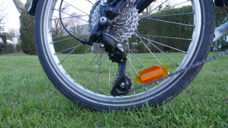

Comme promis voici la photo...
Pour la hauteur du dérailleur Altus par rapport au sol, voila ce que ça donne lorsque le galet est dans la position la plus basse avec un pignon de 34:

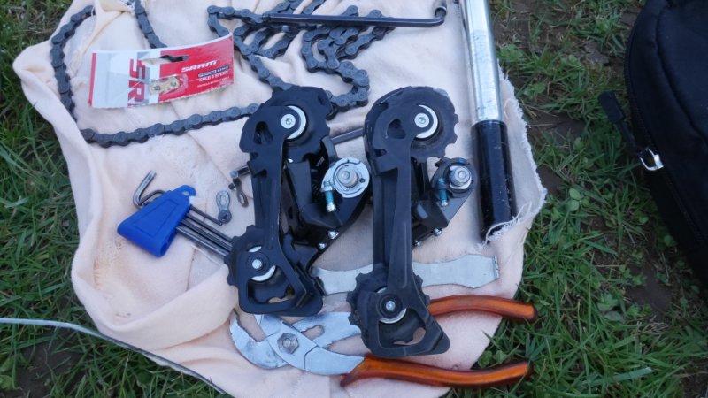

1 dérailleur chape longue à côté d'un autre à chape courte.
Un dérailleur à chape courte sur un Dahon 20 pouces et une cassette 11-32. L'autre arrivait au niveau du pneu.

Mon Hoptown
Intéressant!
Un chape courte passe avec une cassette de 32?
Mon Hoptown
sylv1 a écrit : mar. 16 avr. 2019 18:10 Intéressant!
Oui ! C'est celle qui est sur la photo. La chape longue passe aussi, mais arrive au niveau du pneu (à 3-4 cm du sol). Il y a 2 à 3 cm entre ces 2 dérailleurs.
Messages : 487
Mon Hoptown
Merci pour la precision :)
