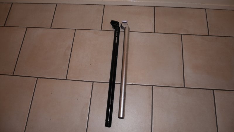

Tige de selle recoupée de 10 cm et allégée de 50 g. Moins haute et plus pratique à enlever.
Autre échange avec le petit Bickerton : le tube de selle. L'un pèse 710 g (pompe intégrée), l'autre 460 g. Ces 2 échanges ont permis un gain de 300 g.
