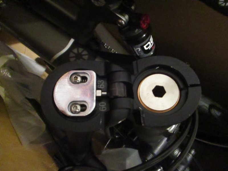

J'ai acheté le Jetstream mercredi dernier et je l'ai amené chez un professionnel vendredi pour le faire préparer / monter.
Manque de pot : il manque une pièce permettant de verrouiller la direction.
Voici la photo :
Et voici ce qu'il devrait y avoir :
Il me manque donc la pièce blanche. J'ai contacté le revendeur qui a compris ma demande et doit revenir vers moi.
Je pense que c'est celle-ci (https://hollandbikeshop.com/fr-fr/piece ... res-blanc/) mais je ne suis pas sûr.
Par contre, j'avoue le vélo est superbe.
Bonne journée à tous.
PS : à titre d'information, je l'ai acheté sur bol.com ils sont supers réactifs & le Jestream y est à 799 € hors frais de port.

Je te confirme qu'il s'agit bien de cette pièce cubique blanche. Vu son prix, prends-en 2 ou 3 pour en avoir en réserve car elles ont tendance à se fissurer si on les serre trop fort.

@ Bietrume,
Peux-tu me confirmer que c'est cette pièce cubique blanche qui permet de bloquer la direction ?
Car j'ai trouvé celle-ci aussi : https://hollandbikeshop.com/fr-fr/piece ... nc-257193/
Avec mon bol, je risque de commander la mauvaise pièce...
Messages : 1861
Bonne question!
Sur le site de ThorUSA, ils vendent 2 modèles: un avec un angle de 0° pour les modèles Speed, Vitesse, Curve, Mu P9/10, Mariner, Boardwalk, Vybe, et l'autre avec un angle de 3°pour les modèles Ciao, IOS, Briza, Jetstream, Mu LT, Mu SL , Visc, Vigor .
Le problème c'est que les 2 blocs de chez Hollandbikeshop sont données pour 0° :/
Ceci dit, je ne vois pas trop à quoi correspond l'angle de 3°. Serait-ce ceci?
Si ton budget te le permet, achètes au moins 1 bloc de chaque type. S'il apparaît qu'ils sont identiques, tu en sacrifies un et tu le limes légèrement pour obtenir cet angle de 3°, si du moins cela s'avère vraiment nécessaire.

Mon budget me le permet mais je viens de leur faire la demande à hollandbike afin d'être sûr de commander la bonne pièce.
J'attends leur retour et je te tiens informé.

Suite au retour de site bol.com : ils ont contacté Dahon et ils vont recevoir la pièce d'ici 2-3 jours.
Ils me l'envoient en suivant.

Par contre je ne comprends pas que le vélo soit passé à travers le contrôle de qualité avec un système de verrouillage de potence non fonctionnel :faché:
