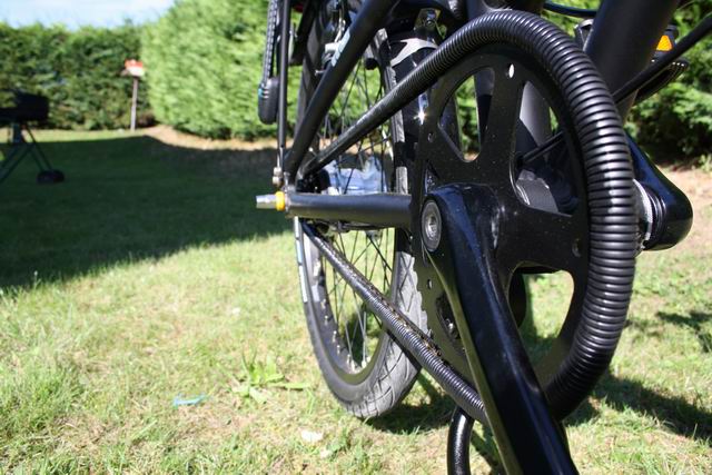

Après un an de bons et loyaux services, ma protection de chaine FreeDrive Dahon se décroche régulièrement de la chaîne. J'imagine que la chaîne s'est détendue et qu'au fur et à mesure des lubrifications le FreeDrive s'est usé.

avant de changer quoique ce soit ôte un maillon a ta chaine et retente le montage.
les tubes guide chaine sur les velos couchés durent souvent la vie du velo..

Oui mais là, en plus, j'ai voulu le nettoyer au pétrole désaromatisé et j'ai l'impression que ça ne lui a pas fait du bien... La gaine ne pince plus assez la chaine comme si le pétrole avait assouplie le plastique de la gaine... A chaque coup de pédale ça se décroche.

Oui je me suis dit la même chose mais il faut vraiment que ça soit exactement le même gabarit, l'ajustement doit être parfait, c'est à l'épaisseur du maillon près (au millimètre près). S'il est décalé d'un 1mm suite à un mauvais montage, ça fait du bruit et ça peut détériorer le Freedrive.
Il me reste un bout qui n'est pas monté... et donc pas encore déformé, je vais mesurer.
edit : Voilà !
- 13 mm à l'extérieur
- 9 mm à l'intérieur
Genre ça : http://www.classicautoelec.fr/gaine-ann ... e-9mm.html
