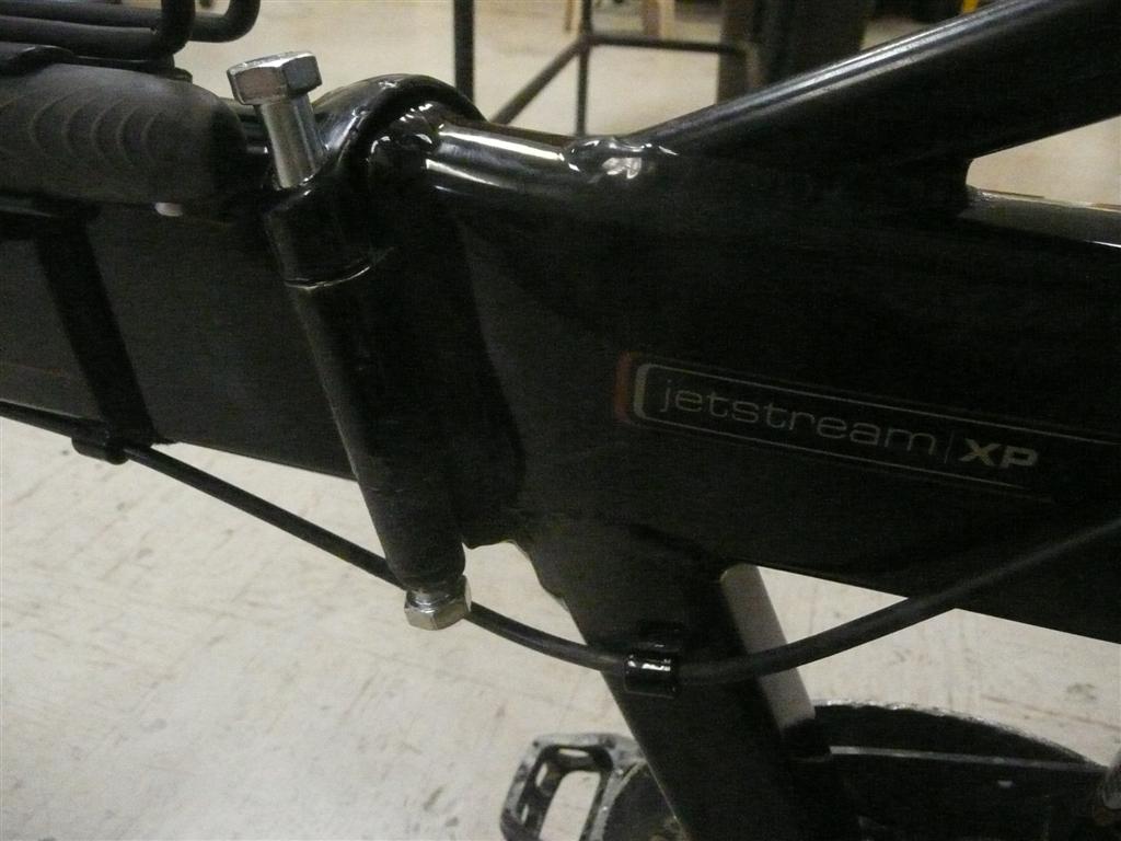

J'ai été étonné de trouver peu de témoignages et de cas semblables sur le net, il faut croire que la plupart des utilisateurs en prennent bien soin (ou sont plus proches de leur revendeur que du net). Le témoignage le plus intéressant est je pense celui de cet homme qui a complètement modifié la charnière de son Jetstream, à cause d'une utilisation très intense et visiblement au delà de ce qui était prévu par Dahon, ce qui a conduit à une casse de l'axe (et plus tard du cadre en lui même
http://www.debcar.com/Story-BikeMechanical.htm
Sa charnière n'est pas exactement la même, mais ça me conforte dans mon idée que "c'est faisable".
