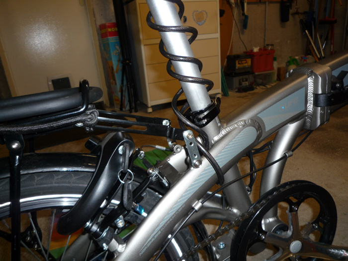

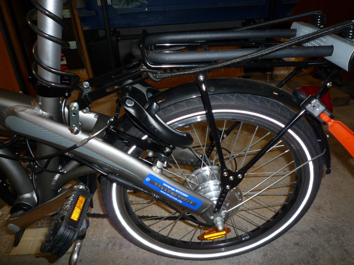

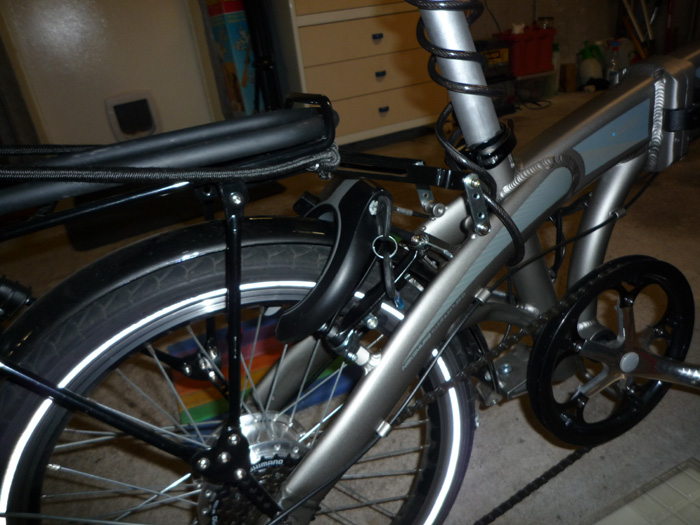

Pour revenir à l'adaptation de l'antivol de cadre Axa finalement j'y suis parvenu en conservant mon porte-bagage.
Au déballage et au montage ça ne montait pas. Il me fallait des pattes complémentaires sinon mon porte-bagage ne passait pas. Passage au Casto du coin pour autre chose et bingo juste les pattes qu'il me fallait.
Il est donc en place et je n'ai pas eu de souci avec les vis allen qu'Irm avait du inverser.
Quelques photos, depuis j'ai teinté les pattes en noir histoire que ça jure moins.
Je pense que c'est bien dissuasif pour un voleur qui veut repartir avec le vélo. Même s'il a sa pince coupante (câble plug in Axa absent à la livraison mais prévu) ça le dissuade un peu s'il comptait partir en pédalant sur le vélo.
Au-delà par contre si c'est pour le monter dans une fourgonnette c'est encore le bon gros U sur un point fixe le plus efficace.
VAE pliant Nakamura eFlex
900xj, tu ne pourras jamais mettre du poids sur ton porte bagages avec un tel montage.
Le porte bagages basculera vers l'avant ou l'arrière car il n'est retenu que par la force de serrage de la vis la moins serrée des 4 de tes pattes d'assemblage.
il faudrait rajouter deux pattes pour faire des jambes de force et avoir deux points d'attache sur ton porte bagages si tu veux l'utiliser normalement.
900xj
Messages : 371
Message par 900xj »
C'est ce que je me suis dit aussi mais quand j'ai voulu l'incliner un peu plus vers l'avant et bien pour le faire bouger ça n'a pas été simple. Toutes les vis un peu desserrée il ne voulait pas basculer.
Je vais voir à l'usage. Là l'effort est réparti sur 6 vis (deux du bas plus les quatre du haut).
Sinon je ferai souder la patte ou j'en ferai faire une équivalente d'un seul tenant.
