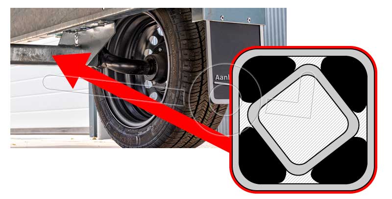

Dahon a vraiment essayé tous les systèmes de suspensions possibles et imaginables au fil des modèles du Jetstream!
Après l'étonnante fourche à lames (voir ici), voici un modèle de 2001 dont la fourche n'est apparemment pas d'origine, mais qui présente un amortisseur rotatif à l'arrière. Je n'ai malheureusement trouvé aucune info au sujet de ce système :/
Je présume que le principe est similaire aux axes de torsion des remorques:
Modifié en dernier par Bietrume le mer. 9 oct. 2024 14:13, modifié 2 fois.
Messages : 484
Wow, très intéressant, merci pour la découverte. Y'a un gars chez Dahon qui s'amusait en tout cas ^^
