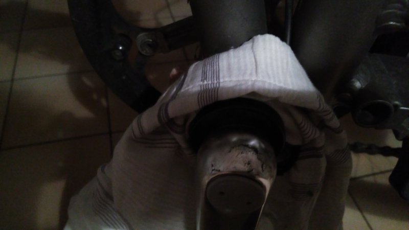

]En rentrant chez moi ce soir : galère sur la route, le pédalier ne déclenche le moteur qu'une fois sur 3 ou 4. J'arrive à la maison, je défais tour mon scotch, je regarde le capteur. Il y avait de la colle ou de la saleté ("nettoyée" ou provoquée par le WD40 je ne sais pas, peut-être un mal pour un bien). J'ai nettoyé l'intérieur et le tour du capteur avec un chiffon non pelucheux. Une fois bien nettoyé, j'ai remis le capteur, mis le vélo sur mon pied artisanal :mrgreen: et j'ai tourné la pedale pour voir si le capteur , ainsi nettoyé, declenchai le lancement du moteur : 100% de réussite. Pour le moment je reste sur mon impression que la saleté qui s'accumule au niveau du capteur rend la détection aléatoire. À suivre si vendredi le moteur se déclenche aussi bien que ce soir après nettoyage...
Photo pourrie du nettoyage au chiffon
[attachment=0]IMG_20191204_182839.jpg[/attachment
