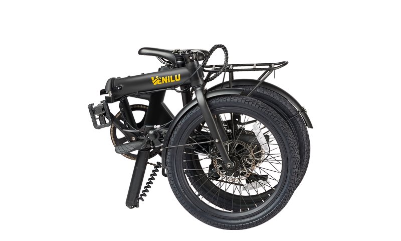

Je n'ai pas d'expérience avec ce vélo.
Le seul point qui me dérange, c'est le câble qui relie la batterie au moteur et au contrôleur. En effet ce câble sort par le bas de la tige de selle, or lorsque le vélo est plié, il s'appuie sur cette tige. Même s'il semble que le câble sorte un peu sur le côté, il est vulnérable à cet endroit. Il faudra donc être soigneux.
Note que le Venilu Vida est quasiment le même vélo (ils viennent du même fabricant chinois) à quelques détails près: le Venilu a une batterie de 6,4Ah au lieu de 14 Ah et il est équipé d'origine d'un porte bagage. Le Venilu pèse 16,5 kg au lieu de 18 kg pour l'Eovolt.
A toi de voir si l'autonomie plus importante de l'Eovolt compense son poids plus élevé.
Pourquoi as-tu besoin d'un pliant? Vas-tu devoir porter ton vélo ou est-ce pour pouvoir le ranger plus facilement?

Il se déconnecte du cadre, mais pas de la tige de selle, donc le problème reste entier:Zigoto2000" a écrit :Concernant le cable, j'ai vu la démo et en fait il le débranche pour éviter juste de flinguer la connectique
Dans la démo, il le déconnecte du cadre pour pouvoir ôter la selle, ce que tu ne vas pas faire tous les jours.
Voici le site du fabricant chinois: https://qualisports.en.alibaba.com/
Il semble cependant que l'assemblage final de l'Eovolt et du Venilu soit fait respectivement en France et en Belgique.
Un dernier point, si tu es de grande taille, vérifie que la tige selle (encore elle!) soit suffisamment longue pour pouvoir pédaler confortablement.

L'idée de placer la batterie dans la tige de selle est interessante... Je suis surpris qu'on puisse y integrer les composants suffisants pour atteindre les 14Ah... impressionnant!
Personnellement ce qui me dérange dans les batteries intégrées, c'est que ça rend dépendant du fabricant.
En cas de pliages/depliage très fréquent, la tige de selle peut finir par s'endommager, et dans ce cas, s'il faut la changer cela doit poser problème.
La puissance à l'air très correcte (40Nm)
pour le reste je n'ai pas trop d'avis sur ce vélo... la transmission reste à modifier, comme d'habitude, un peu dommage quand même pour un vélo à ce prix.
