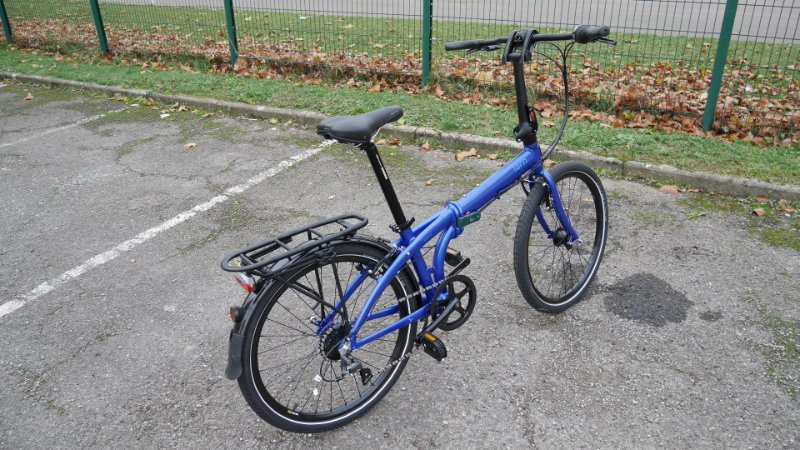

Un Node D8 c'est 15,7 kg.
Après un premier allègement et un passage à 9 vitesses, c'est 14.4 kg.

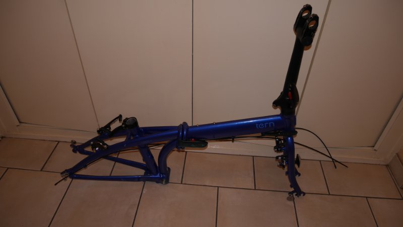

L'objectif n'est pas de l'alléger au maximum, mais de descendre à 13 kg, un poids psychologiquement acceptable. C'était celui d'un Dahon Chromoly de 20 pouces avant modifications. J'ai commencé par le démonter afin de tout peser. Autant partir sur de bonnes bases. :)
5.3 kg sur cette photo. On peut encore déduire 320 g pour les freins (j'en avais démonté un pour le peser), 60 g pour la fixation de la selle, et quelques grammes pour les gaines, l'aimant, le catadioptre, la patte du dérailleur arrière. On arrive à (environ) 4.8 kg pour un cadre, une fourche, une potence et son réhausseur.

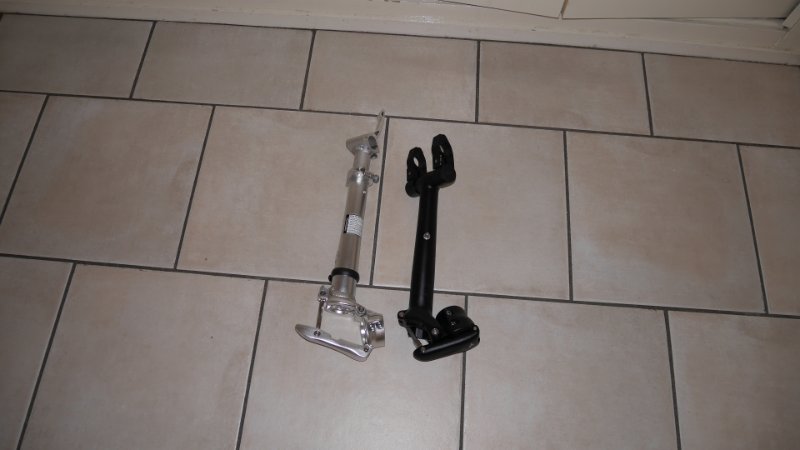

Comme je préfère la potence du petit Bickerton à celle du Node, j'ai procédé au changement. Poids : 820 g contre 910 g pour celle du Node. Cette potence est réglable,on peut aussi la retirer, mettre n'importe quel cintre.

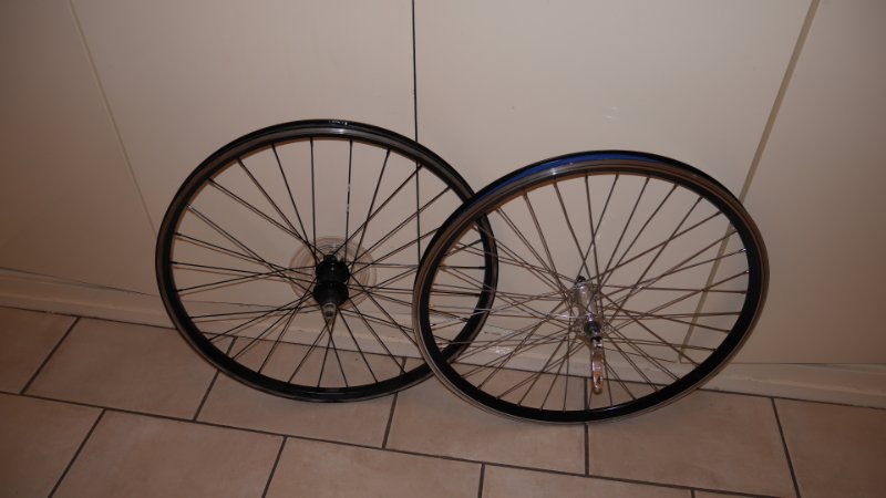

Poids d'une paire de roues : 2.1 kg.
Je n'ai rien trouvé sur internet pour alléger ce poste, à part remplacer la roue avant par une roue simple paroi pour un gain de 100 g.

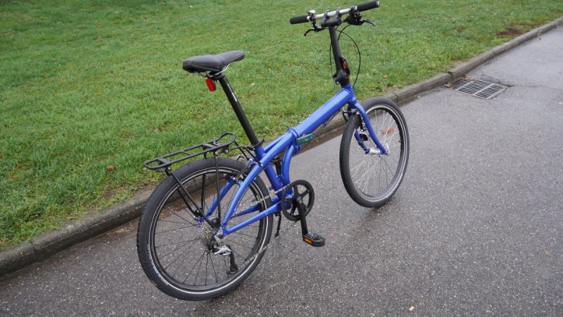

C'est fait pour le petit qui dépasse de nouveau les 12 kg. Cela reste acceptable.

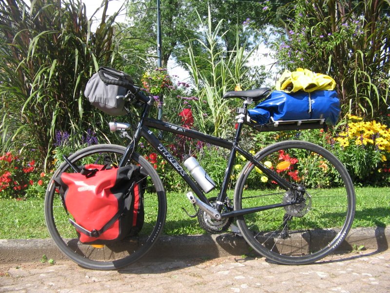

J'espère que ce Node, après transformations, me donnera autant de satisfaction que mes EX-TREK en terme de roulage, et encore plus puisqu'il est pliant. Pour le savoir, il faudra attendre 2 jours de beau temps, des températures supérieures à 4 degrés, et pas de neige sur les crêtes vosgiennes...
Mais cette fois, ce sera avec des sacoches à l'arrière.

Petit jeu dans la potence du Bickerton sur le Node. Je préfère remettre l'original....Et tant pis pour ce cintre Berthoud.
Je viens de recevoir les dernières pièces.
Récapitulons les gains :
Supression béquille : -160g.
Une manette vitesses/frein : -60g (celle du Trek, plus pratique).
Porte bagages Tubus Fly à 450 g : -190 g.
Cassette 11-34 à 300 g (XTM 770) : -110g.
Pédales et demi cale-pied à 300g : -120g.
Pédalier Stronglight 34/24 à 610g : -150g.
Pneus Kojak à 780g les 2: - 540g.
Chambres air Schwalbe AV9 à 260g les 2 : -100g.
Selle 270g : -140g.
Tube de selle du Bickerton à 460g : -250g.
Gain : 1820 g.
A déduire : 330 g
Porte bidon : +50 g.
Catadioptres dans les roues et éclairage arrière : +130 g.
Compteur : +50g.
Bar end +100g.
Sauf erreur, le Node ne devrait pas dépasser les 13 kg. Réponse et photos d'ici 24 heures.
