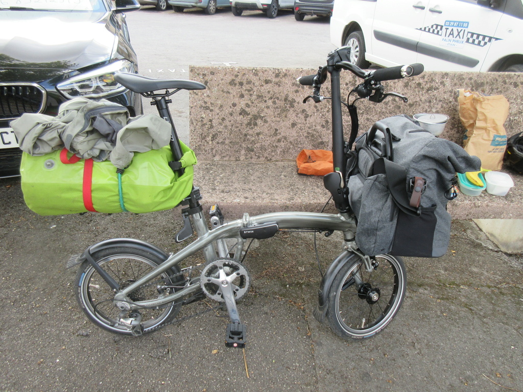

Prêt pour une sortie camping de 2 jours, sauf que ça m'a de nouveau passé en cours de route. 108 km quand même en 9 h pour 860 m de dénivelé.

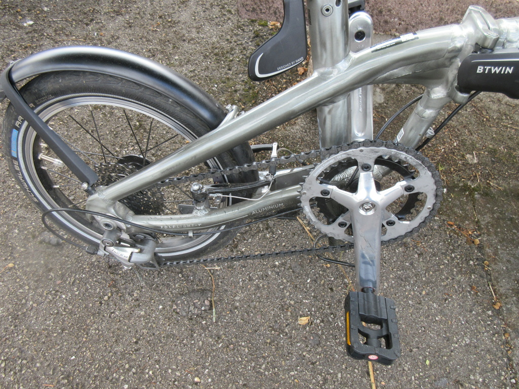

44-34 à l'avant + sardine de tente pour changer de plateau dans quelques montées. Il manque une vitesse sur le plat et la chaîne croise trop sur le pignon de 32 avec le grand plateau. Un 50/34 serait parfait avec un dérailleur à l'avant, mais ce n'est pas possible, ni une cassette 11-40 ou 11-42 comme j'ai installé sur les derniers Dahon.
Les recherches reprennent. :oops: :oops: :oops: .

C'est impressionnant cette utilisation tout de même un peu extrême de ce genre de vélo,
plutôt prévu à la base pour des petits trajets en ville il me semble...Image
Le "dérailleur sardine" pour changer de plateau, tu l'utilises en roulant ou à l'arrêt?
Fold Light 1 second de Decathlon
A l'arrêt dans les montées un peu raides.
J'avais prévu de conserver le sac avec un cadre Brompton, mais il y a du jeu. J'offre donc en plus cette sacoche. Valeur 90 euros.
Je pense qu'avec un pédalier triple, en utilisant le plateau central et intérieur, on doit pouvoir se servir de tous les pignons sur les 2 plateaux. A tester si la vente ne se faisait pas.
C'est vrai qu'il n'est pas prévu pour ce genre de trajets, le Brompton non plus, et pourtant les 2 conviennent.

Je viens de remplacer le pédalier double par un triple Stronglight (mon préféré) pour un coût de 100 euros. A ce prix de vente, et avec tout ce que j'offre, il est plus intéressant pour moi de conserver ce vélo, rouler quelques mois pour l'amortir, puis récupérer les pièces qui serviront sur le suivant et l'offrir comme le précédent.
