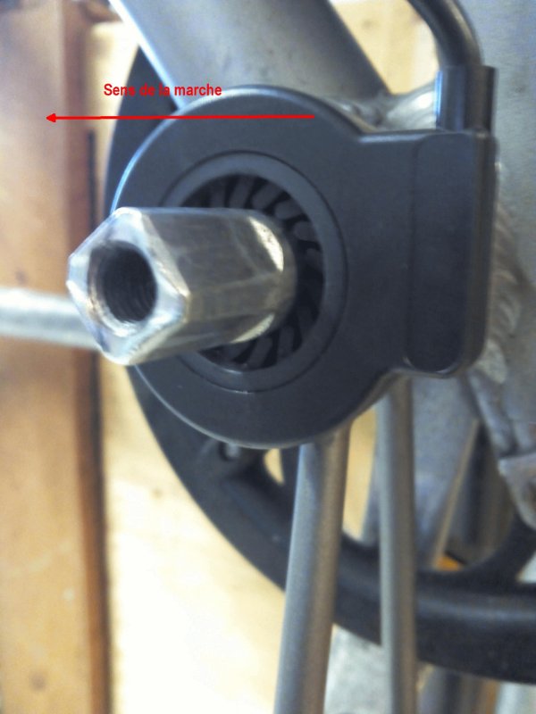

2/ Retour à l'assoc vélo.
Les dents du disque intérieur sont très rigides et orientées dans le sens de la marche.
Mais elles serrent l'axe assez pour qu'une rondelle de chambre à air ne puisse pas passer dessous. Le problème:
Le disque et les lamelles PATINENT sur l'axe cause saleté (ou graisse du pédalier?) --
Bref, le disque ne bouge pas tout de suite. Avec la pluie, ça empire encore.
Et si on ajoute du WD40/du dégripant/huille A L'EXTERIEUR DU CAPTEUR, ça aggrave évidemment le patinage sur l'axe.
Solution : faut NETTOYER le capteur, mais à l'intérieur, en frottant -- et gare au WD40 à l'exterieur !

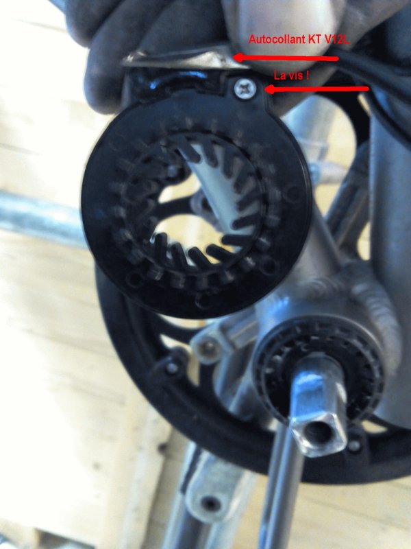

3/ Démontage manivelle, désemboîter le capteur, le retourner, soulever l'autocollant qui indique "KT V12L "
Il y a une vis. Hé, hé.

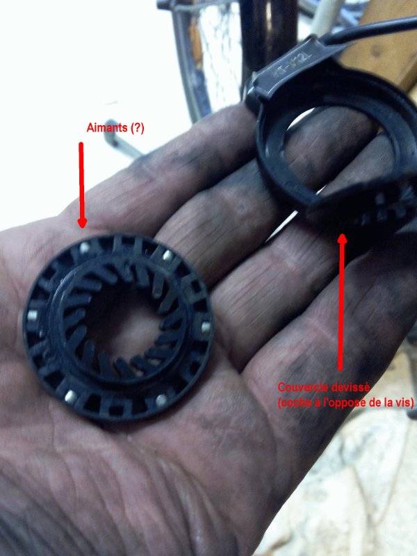

4/ Dévisser, démonter le capteur. On a 3 pièces
-(a)- le support (en haut, avec l'autocollant)
-(b)- le "disque" intérieur (en bas) -- la photo montre les aimants.
.(c). le couvercle dévissée (en haut, on le voit mal, il tient encore au support)
En pratique, il n'y aucune pièce en métal, le disque(b) tourne librement, plastique contre plastique. C'est tout.
5/ Nettoyage de de l'INTERIEUR du capteur
-- J'ai d'abord utilisé du lave-vitres, frotté et bien séché.
-- Ensuite frotté les pourtours intérieurs du support et du couvercle : qu'ils soient bien lisses, bien propres. Que le disque (b) entrainé par l'axe tourne donc librement entre support(a) et couvercle (c) sans être entravé par la saleté intérieure, au point de finir par patiner sur l'axe,
-- J'ai mis un peu de dégrippant sur les pourtours pour faciliter le frottement plastique contre plastique
Puis j'ai remonté, vissé. Sans le remettre sur l'axe, j'ai allumé le moteur. Ça glissait du tonerre et démarrait au quart de tour !

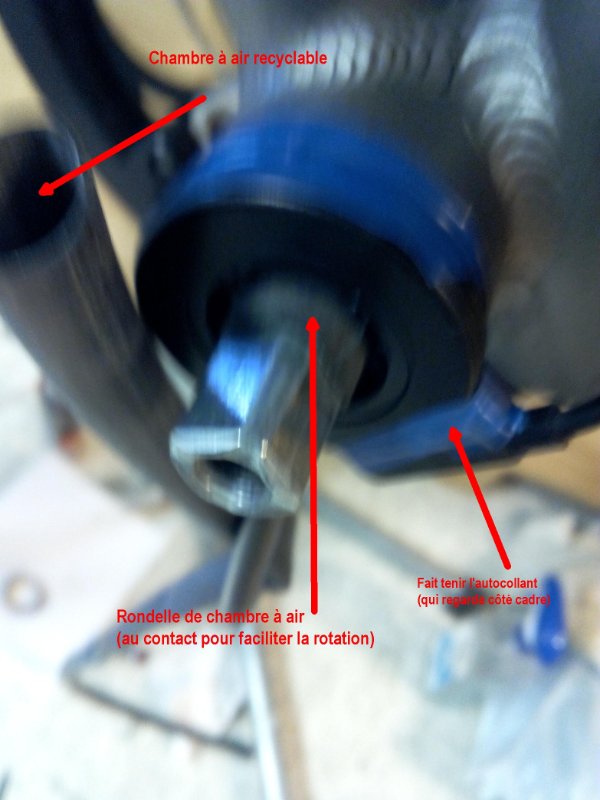

6/ Remontage sur l'axe avec astuces pour éviter que ça ne patine.
-- J'ai entouré l'axe avec un adhésif (pour papier je crois) un peu rugueux.
En poussant le capteur sur l'axe, les dents ont déchiré l'adhésif, mais tant mieux, ça accompagne la rotation.
L'idée c'est de faire tourner le disque intérieur du capteur.
-- Puis reprenant la première idée d'Oliv. j'ai découpé une rondelle de chambre à air, je l'ai poussée sur l'axe, pour qu'elle se retrouve coincée entre la manivelle et le capteur.
L'idée étant que ça contribue à la rotation du disque dans le capteur, par simple pression sur les dents au contact de l'axe.
Résultat (photo floue, j'en ai fait 3 mais ne sais pas où elles sont passées....)

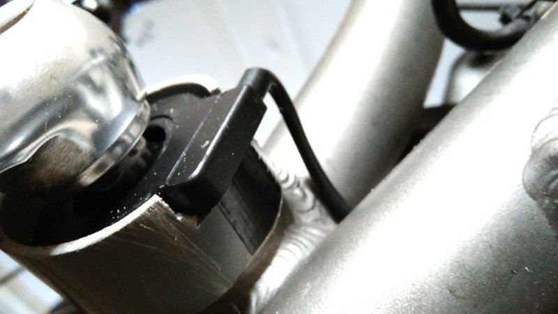

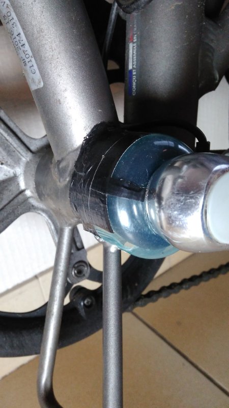

Bah là moi j'en suis à quasi 5000 km.
Ce week-end j'ai re-nettoyé le capteur (sans démontage) et j'ai fabriqué un petit cache de protection en PVC (un bout de tuyau PVC) pour protéger le capteur de la pluie, je vous mettrai des photos ! ce matin aucun problème lors de mon trajet du matin.
Merci IRM pour tes explications détaillées, et bonne nouvelle que la pièce coûte seulement 20€ !
Par contre c'est marrant (enfin on se comprend
A suivre !

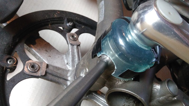

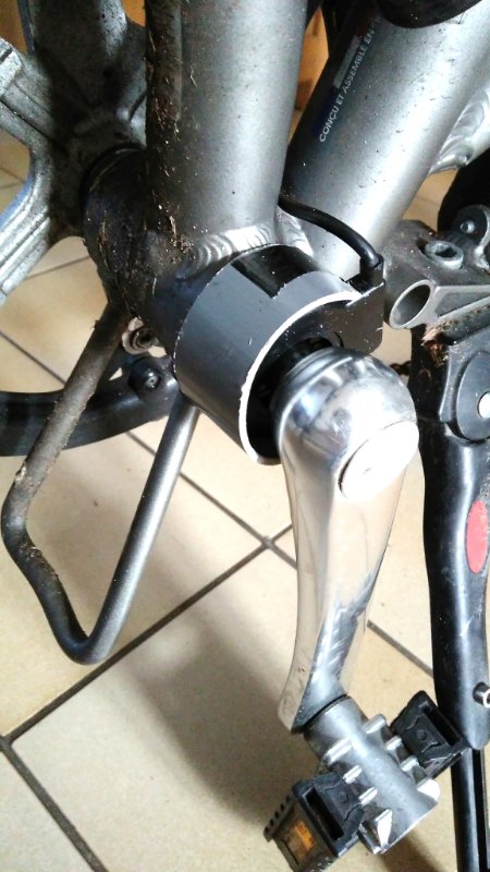

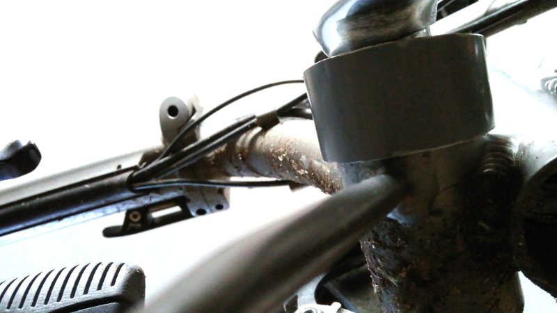

Les photos :
Vue du dessous (comme ça vous pourrez admirer comme il est sale mon pauvre vélo en ce moment !) :

J'ai testé sous la pluie sans autre nouveauté (me suis pris une sacrée giboulée à découvert)
Je pense que mon probleme est le coupe-circuit au guidon ou au contrôleur.
Il est plutôt négligeable, en fait. Je devais avoir ça depuis avant, sans y prêter attention, mais je n'ai réagi que lorsque la pluie faisait patiner ou encrassait le capteur.
Gazoline, pour nettoyer le capteur, le démontage de manivelle est très facile avec les outils, à l'atelier velo,
Mais il faut le démonte manivelle pour la dévisser/revisser, puis l'extracteur de manivelle et une clé de 16 pour la sortir
Et je suis un peu sceptique pour le PVC (mais ton montage est pas mal)...!
VAE pliant Nakamura eFlex
Bravo Gazoline!
ton armure de capteur de pedalage est fantastique!
(manque tout de même un petit coup de papier de verre pour lisser les coupes... juste pour le plaisir
- Messages : 1830
+1
Pour être parfait, il aurait peut-être fallu partir d'un capuchon de spray (déo, bombe de peinture,...) coupé en deux plutôt que d'un tube. De la sorte, la face du capteur côté manivelle aurait également été protégée.

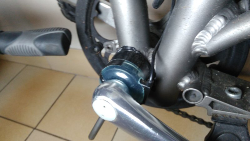

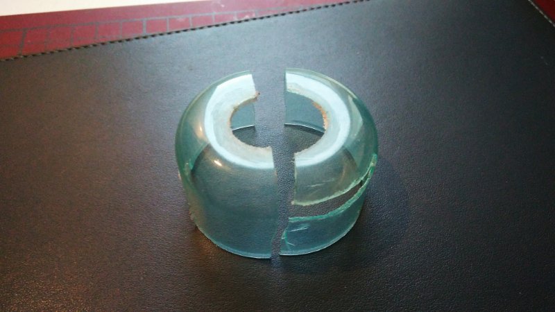

Merci
Ben j'ai voulu et puis ça faisait des griffures sur le plat du coup c'était moche donc j'ai laissé comme ca
Très bonne idée le coup du bouchon, je vais regarder si j'en ai un de la taille qui convient
Sur les conseils de Bietrume j'ai refait mon cache de capteur (on s'amuse bien
) , voici le résultat !
(Désolée pour la qualité médiocre des photos, avec le temps magnifique qu'on a en ce moment, compliqué d'avoir une bonne luminosité
