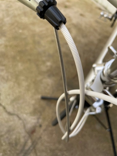

Changement de gaine de vitesse :
Les gaines sont fabriquées par Nissen, Japon.
(Vitesse a droite.)

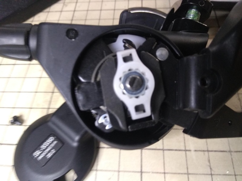

Si vous aviez un conseil pour le changement de vitesses sur le guidon...
Ce Shimano pour Nexus interne 5 vitesse est en plastique.
(Shimano SL-C7000-5 Nexus, 5-speed)
Une version plus "professionnelle" trouverait tres certainement sa place ici.
Ca doit exister pour VTT de bonne qualité.
J'ai vue par exemple : STURMEY ARCHER TSC50 COMMUTATEUR ROTATIF 5 VITESSES
kvart2006
kvart2006 a écrit : ↑dim. 21 avr. 2024 19:52
Le probleme que tu vas avoir est le rapport mecanique a savoir combien de longueur de cable est tiree a chaque indexation et savoir combien de longeur de cable doit etre tiree pour changer les rapports sur le nexus.
Les systems trigger type vtt en 5s sont pratiquement introuvables. Reste les mannettes type friction mais indexees comme les sturmey mais comme indique, il faut connaitre le “mechanical ratio”. Microshift en fait un certain nombre qui est compatible avec shimano, tu auras plus de chance avec microshift.
Enfin, si tu ne trouves pas de mannette directement compatible, jtek fait des “travellers” qui convertit les rapport manette en rapport derailleur.
Envoie un email a Saint John Street cycle: https://www.sjscycles.co.uk/

Un grand merci Fentuz !
J'ai trouvé tres peu d'informations sur la compatibilité.
Néanmoins, il fait 4 pas de 8 mm.
Le Shimano sl-5s50 est 100% compatible, je l'ai vérifié sur le site Shimano, mais difficile a trouver - ou bien cher.
(Le sl-5s50 affiche les vitesses a l'envers, une fois installé.)
Le sl-5s50 a aussi des pieces en plastique.
J'ai deja envoyé des messages un peu partout. Pas de réponse !
Fentuz, je cherche aussi une bonne chaine. Exemples :
Comment fais-je ? Je compte le nombre de "mailles" ?
MERCI ENCORE !

La réponse de SJSCycles est rapide et concise :
"Thank you for your email, unfortunately that is the only option for 5spd Nexus"
Bon, il faut trouver une solution artisanale, un petit fabricant (Français si possible ou Japonais) qui sait encore faire 4 fois 8 mm de chemin, ce qui semble absolument inatteignable par l'industrie de vélo, bien sur, super efficace.
