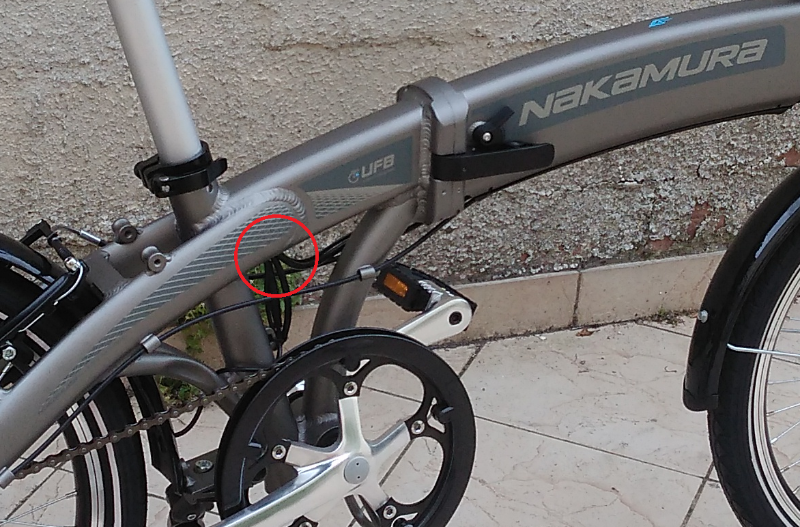

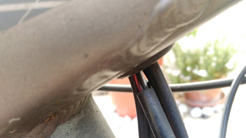

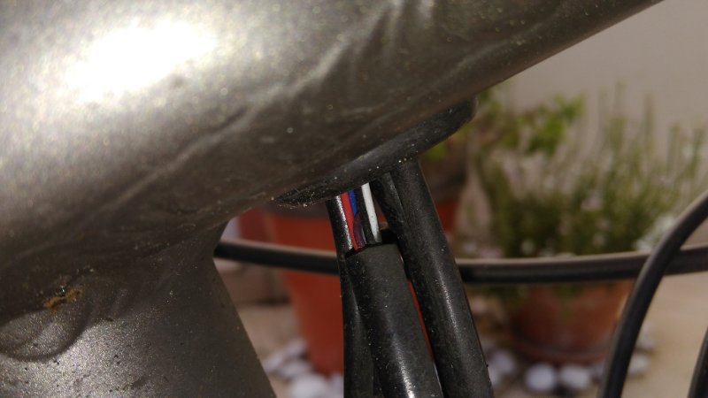

Salut à tous, demain j’emmène mon fidèle destrier au sav
J'ai un faux contact quelque part et mon display se coupe quand je descends un trottoir par exemple (et mon assistance aussi).
j'ai suivi la connectique en partant du display et j'en ai tiré la conclusion qu'à un endroit, il y a un câble qui je pense est un peu dé-soudé, ce qui provoque un faux contact. Hier soir j'ai bien remonté ce câble à l'intérieur du cadre et ce matin pas de coupure. Je vais donc tester le SAV Intersport, et je me prépare à me passer de mon vélo pour plusieurs semaines vu qu'ils vont surement l'envoyer à Machecoul comme c'est un problème électrique. Ça se goupille plutôt bien, ma garantie se termine le 13/06
il vaut mieux que ça m'arrive maintenant que dans un mois

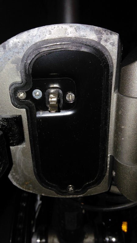

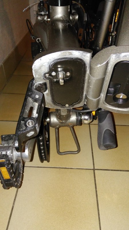

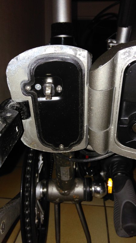

Bon bah en fait je crois que je l'ai réparé.
J'ai voulu l'allumer il y a 1/4 d'h et il ne s'allumait plus du tout. Je me suis dit "qu'est-ce qui a changé entre 17:00 et minuit ?" ==> ce soir en rentrant du boulot je l'ai plié et déplié plusieurs fois. J'ai donc plié le cadre pour regarder.
Le faux contact venait en fait de la broche qui entre dans la batterie : elle était complètement dévissée à droite et il manquait une vis à gauche, du coup la broche ne rentrait pas dans la batterie, elle s'enfonçait dans le cadre. J'ai remis une vis et revissé l'autre vis, et le display s'allume nickel...
Du coup je sais pas trop si je dois l'emmener demain ou attendre...
Ci-dessous les photos, avec ma vis rajoutée

Bravo pour la réparation et merci pour le partage !
ça pourra aider d''autres utilisateurs.
Un petit peu de vernis à ongles sur le boulon permettrait d'avoir un effet "frein filet" pour prévenir d'un nouveau desserrage de tes vis.
