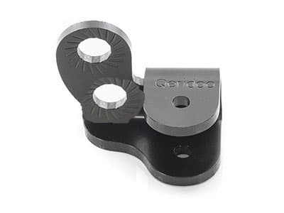

Le timon semble pouvoir être monté à gauche ou à droite de la remorque (à confirmer).
En le montant à droite, l'attache remorque pourrait être monté à l'envers sur le vélo et ainsi rehausser l'avant du timon de quelques centimètres:
En pratique il faudrait voir si rien ne gêne au niveau du cadre du vélo.

Sur d'autres modèles de chez Qeridoo, la grande roue avant qui permet de pousser la remorque en mode jogging, se fixe sur les deux emplacements possibles du timon:
Malheureusement, le modèle Cupa ne peut être équipé d'une telle roue et il n'y a donc moyen de fixer le timon que du côté gauche. Il faudrait alors voir s'il il est possible de déplacer ce système de fixation du timon sur le châssis, mais souvent c'est riveté...

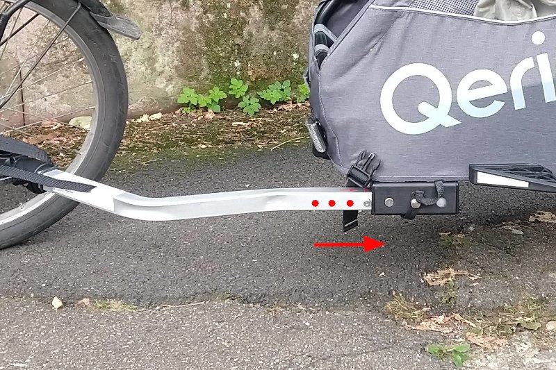

J'ai fait des tests ce week-end et tout se passe très bien.
J'ai emmené pour la 1ère fois ma fille à la crèche aujourd'hui après une balade hier avec elle.
Je n'ai rien remarqué de problématique
Image.
Même en mode plié l'attache ne pose pas de problème.
Je suis aussi passé sur un dos d'âne pour voir. Il était assez large et de même aucun problème.

A partir du moment ou c'est attache sur la partie rigide du cadre, ca ne devrait pas poser trop de probleme. le truc de la charnière serait peut etre un probleme au freinage mais la encore, le probleme reste minime car on est en compression.
Le seul vrai soucis pour le velo, ca va etre une usure premature des roulements de fourche/potence mais ca se change et ca casse pas, ca s'use et grince.
pour la remorque, le point d'encrage au velo et ~7 a 10cm plus bas que sur un velo "classic" donc, la carriole va etre un peu penchee vers l'avant (4 a 6deg) donc au freinage, l'articulation ressort pourrait se plier plus mais bon...
Idealement, il faudrait un point d'ancrage plus haut. En ajoutant une percage sur la patte d'ancrage et ajoutant une petite plaque sandwich en acier, on peut facilement executer les deports mais c'es pas mal de travail pour pas grand chose.
ou juste mettre a trou pour mieux aligner
Sinon vu que la carriole est faite pour les 26-29", lorsque c'est attache a un 20", il y a plus d'espace entre carriole et velo. Avec mon "tag along", c'est un peu problématique et je touchais les trottoirs facilement. J'ai donc ajoute des trous pour raccourcir les distances. C'est faisable avec la carriole .
