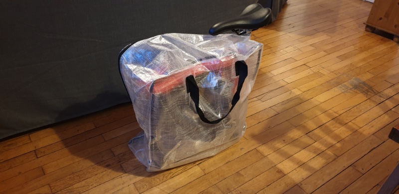

Housse/sac de transport
Message par MaxBrom »
Pour moi la solution c’est le sac DYMA de chez Ikéa à 5€.
C’est pour le mettre dans le coffre de la voiture sans tout pourrir et pour prendre le train.
L’inconvénient c’est qu’on voit ce qu’il y a dedans, donc il faut le garder à proximité dans le train.
Niveau qualité prix ... mieux, je ne vois que le sac poubelle ::d
