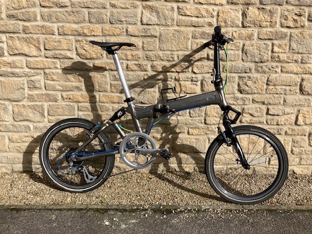

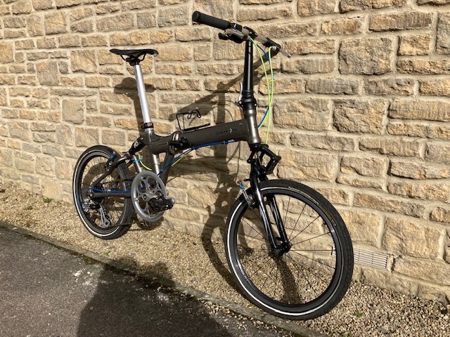

Posté : ven. 18 févr. 2022 13:57
par Fentuz
Voila, je l’ai remonte en Altus 8speed
