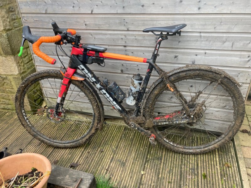

la transition est toujours nettoyees avec du white spirit et si vraiment sale, j'enleve la chaine et la laisse tremper. les saletes ont tendance a flotter. Si tres sale, je defais les poulies du derailleur et nettoie le tout. Tout est rince a grande eau plus seche...
On m'a conseille d'acheter a "seche cheveux" (ou plutot un seche poil) pour chien pour secher les velos et c'est vraiment bien, ca souffle les residus liquide.
Puis, squirt sur chaque maillon de la chaine et je fais tourne la chaine en arriere pour homogeneiser et enfin, je passe toute les vitesses.
Je laisse le velo secher toute la nuit.
C'est tellement bien que ca reste bien lubrifier meme dans la boue et les lits de riviere...
Avec un entretien suivi de la transmission, le chaine du dahon a fait 3000kms et celle du gravel a 1500km ; elles son toujours aux bonnes dimensions c'est a dire moins de 0.7mm d'allongement)
