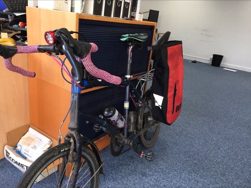

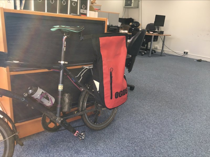

Comme indique ailleurs, avoir un porte bagage avec pannier aide beaucoup. le poid du sac a dos et relocalise sur la roue arriere au lieu des lombaires et tige de selle.
perso, J'ai resiste pendant des annees et en comparant les donnees sur strava/garmin, avec panier, je suis nettement plus rapide et le trajet (18miles) est plus confortable.
en ce qui concerne la selle; les couvres selles en mousse ne fonctionne pas. en general les manque de confort ne vient pas de la quantite de cousin mais le manque de support. J'ai discuste avec Fizi'k et fabric et ils m'ont indique que pour une selle d'endurance, il vallait mieux choisir une selle large. Ma selle fizik pour "gravel" existe en 145mm de large ou 160mm. J'ai une 160 et c'est confortable car elle supporte mieux le bassin (la partie osseuse.)
Sur le velo en photo, j'ai une fabric scoop gel 155mm et elle est superbe, je roule 3hr des rang avec cuissard ou 1hr sans et c'est confortable. avant, j'avais la meme selle en 142mm et apres 17 miles, ca devenait "sensible" surtout avec un sac a dos.
