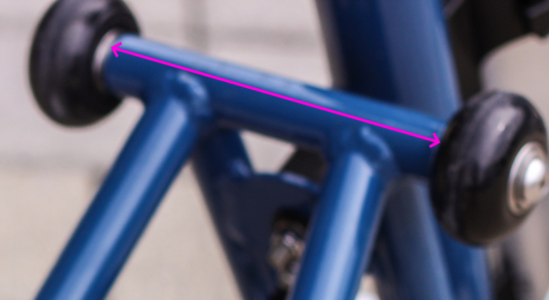

longueur hauban de centre (roulette) à centre (écrou axe) (C) : 350mm
longueur tube perpendiculaire (où se vissent les roulettes) : 124,62mm
le porte-bagage fait ~50cm de long. Je n'ai pas mesuré sa largeur
