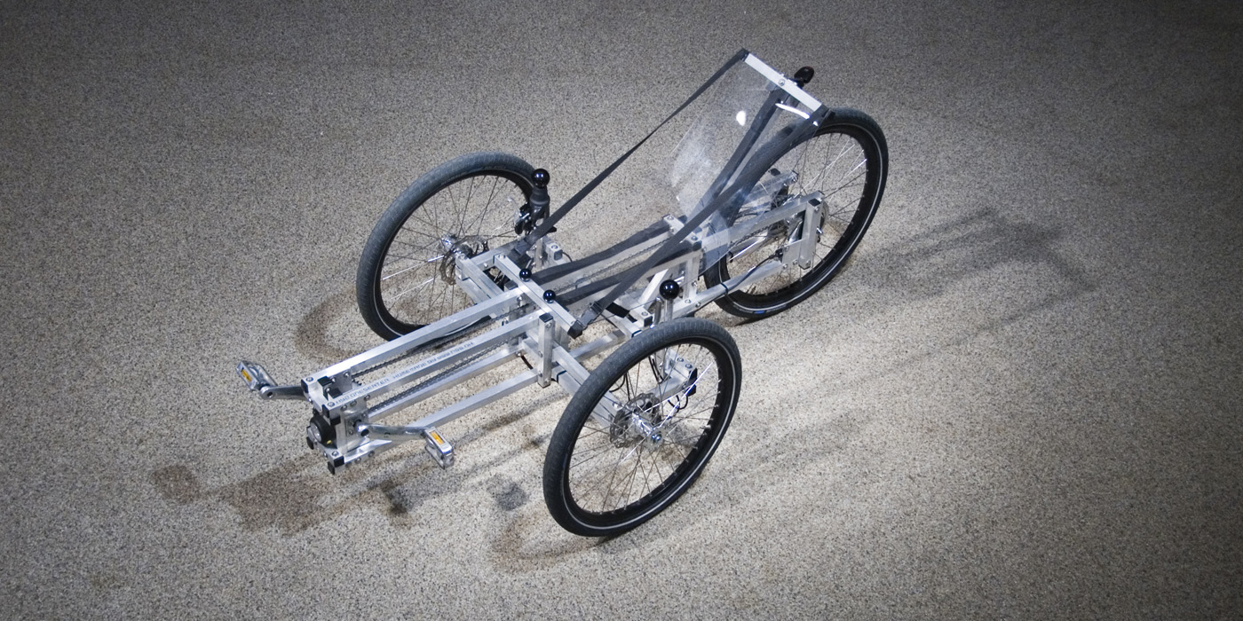

En farfouillant sur vélorizontal je suis retombé là dessus:
http://www.n55.dk/manuals/spaceframeveh ... icles.html
Faudrait que je fasse des recherches sur l'assemblage boulonné au lieux d'une soudure (résistance nettement moindre puisqu'une soudure est proche de la résistance d'une pièce monobloc), voir si c'est suffisamment résistant, mais l'usage de tubes d'alu au lieu d'acier pourrait permettre un très gros gain de poids, ne pas demander de souder (mais de très bien percer). A voir aussi la résistance, la flexion.
Y'a aussi un côté mécano qui est très sympa (je trouve), en plus on doit pouvoir employer du rail genre Bosh rextroh (je pense que c'est assez costaud).
Tel quel leur cadre fait ~7kg apparemment, mais par exemple la partie allant au pédalier est aussi massive que le reste de la poutre centrale, on doit pouvoir gratter encore un peu de poids sur ce genre de détails.
