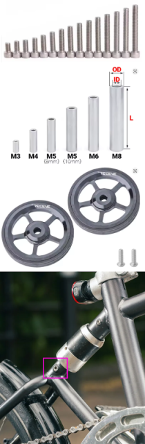

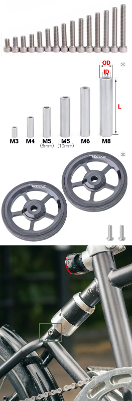

Plus simple et résistant :
  • boulon M6 de 90mm
  • paire d'entretoises de 20mm
  • paire de roulettes type easy wheel 60mm, taille optimale pour que le point d'acroche de l'aimant du triangle ne touche plus le sol tout en minimisant la longueur de l'entretoise nécessaire pour déporter la roulette du cadre
… à visser à travers l'orifice qui sert à attacher le garde-boue high-tech Vello
Roulez jeunesse !

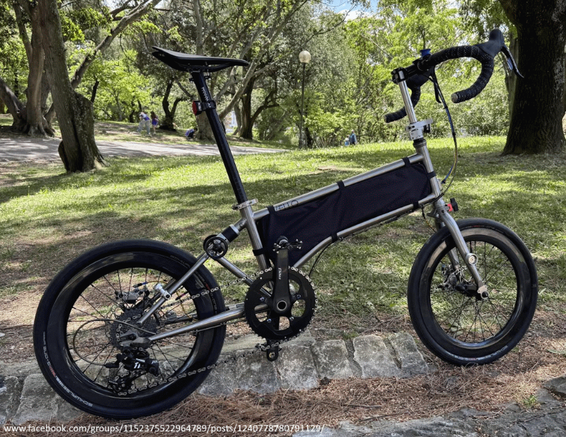

Quelqu'un a eu la même idée :)
