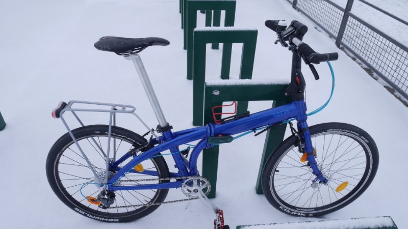

Pile 13 kg AVEC éclairage avant et arrière (200 g). Je n'ai plus l'impression de transporter une enclume. Le poids est acceptable.
Le poste de pilotage me semble toujours un peu haut, + 11 cm par rapport à la selle, et je préfère le porte bagages Racktime, plus large et plus vers l'arrière. En hauteur c'est - 5 cm.
EDIT : poste de pilotage modifié : + 2 cm. C'est mieux.
Difficile d'avoir le beurre et l'argent du beurre. :)
Node D9 allégé

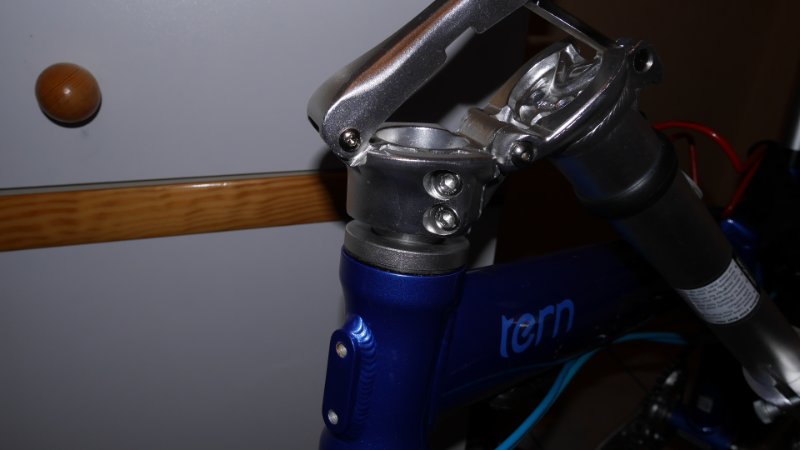

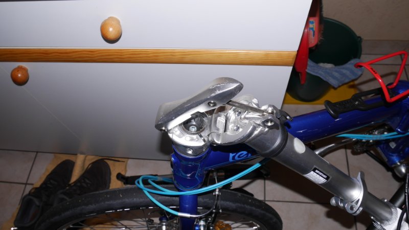

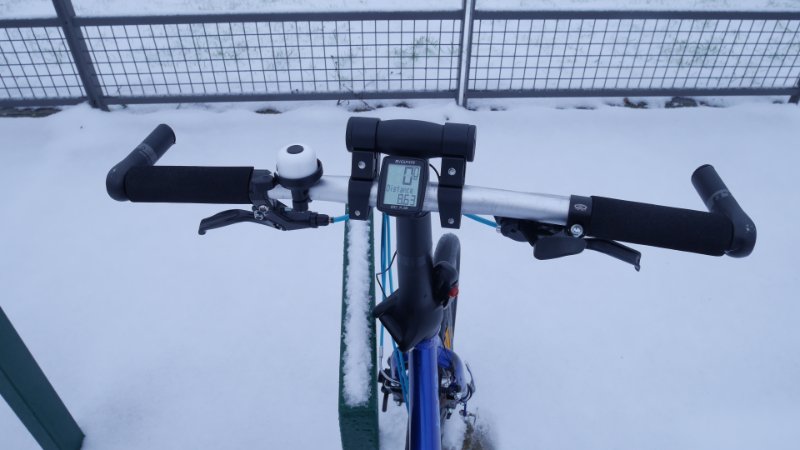

500 m pour un mini-test dans la neige, trop dangereux pour en faire plus. Cette position de conduite devrait me convenir. La potence du Bickerton était parfaite, mais il faudrait couper la fourche de quelques mm....
Node D9 allégé
Il n'y aurait pas un modèle de potence similaire qui irait ? C'était quoi le problème tu disais qu'il y avait un léger jeu ?
Node D9 allégé

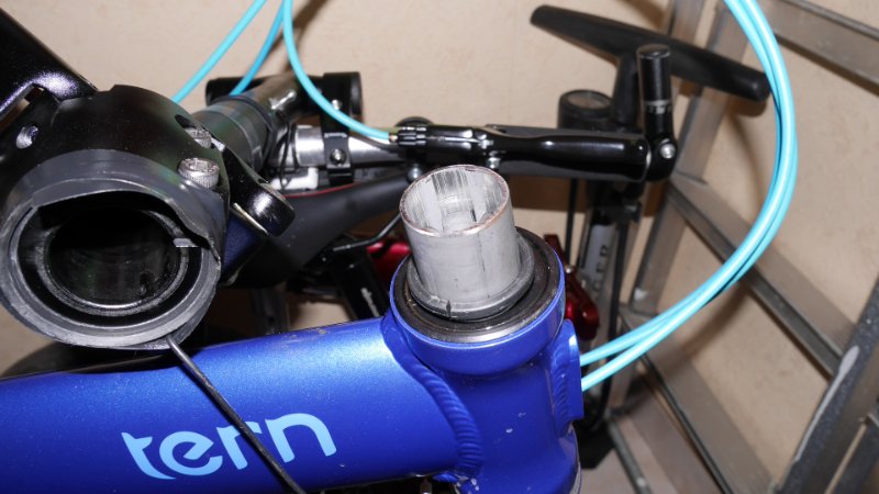

La fourche arrive au niveau de la potence au lieu d'être un peu en dessous comme sur cette photo d'un autre vélo.
Il faudrait couper 5 mm. C'est beaucoup,
ou alors rajouter une bague (si elle existe).
EDIT : je vais garder la potence d'origine et remettre celle du Bickerton sur le... Bickerton pour avoir une position moins sportive. En inversant les 2, on multiplie les problèmes. :rouge:

C'est du 1"1/8.J'ai finalement abaissé l'étoile et coupé la fourche. Un autre problème se pose maintenant. La bague provenant du Bickerton touche le cadre et ne permet pas une rotation correcte. Je laisse tomber.

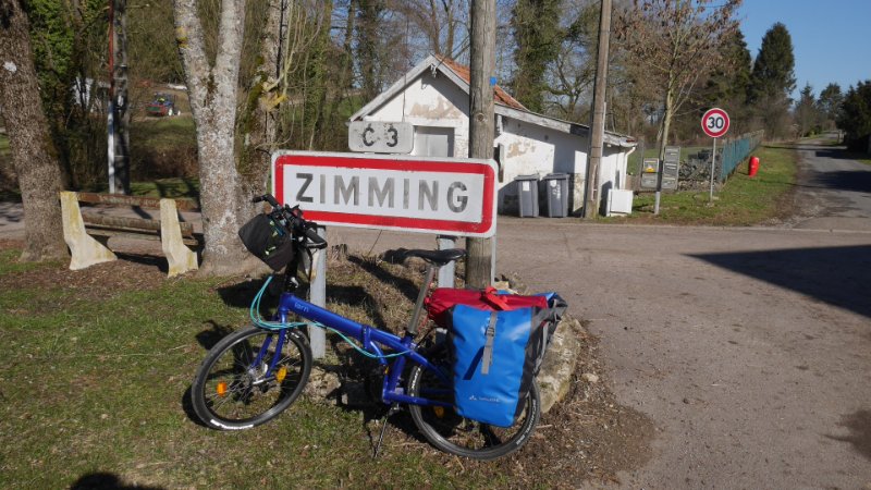

Quelques photos d'une sortie scrabble-cyclo-camping de 120 km (90 km + 30 km) avec des températures nocturnes autour du zéro, et très fraiches au départ. Rien à voir avec un Bickerton ou un Tern de 20 pouces, j'ai l'impression d'être sur un vélo de route, mais avec une position un peu trop haute pour moi. Lé vélo est toujours en vente et je ne sais plus trop si c'est une bonne idée de m'en séparer.
J'aime bien le Bickerton, idéal pour le TGV, pour une distance journalière de 80 km, parce qu'il permet de mettre un sac à l'avant, un à l'arrière. Mais avec ses petites roues on pédale beaucoup.
J'aime bien le Tern de 20 pouces pour faire 100 km. Dommage qu'il manque la fixation avant.
J'aime bien le Node parce que je pédale moins. Possibilité de faire plus de 100 km, mais à 63 ans, je n'ai plus envie. 100 à 150 km/j, c'était avant. La hauteur de la potence est à revoir. Dommage qu'il soit un peu plus encombrant. A voir également comment utiliser la fixation à l'avant.
