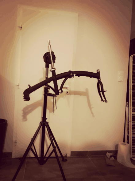

En démontant le boitier de pédalier, je me rends compte que le vélo a très très peu roulé, la graisse est quasiment neuve.
Séance de démontage complet et de retrait des autocollants de cadre (chouette ils n'étaient pas sous un vernis, il a simplement suffit de les décoller).
Prochaine étape, nettoyage soigné du cadre, retouche de peinture et lustrage.
