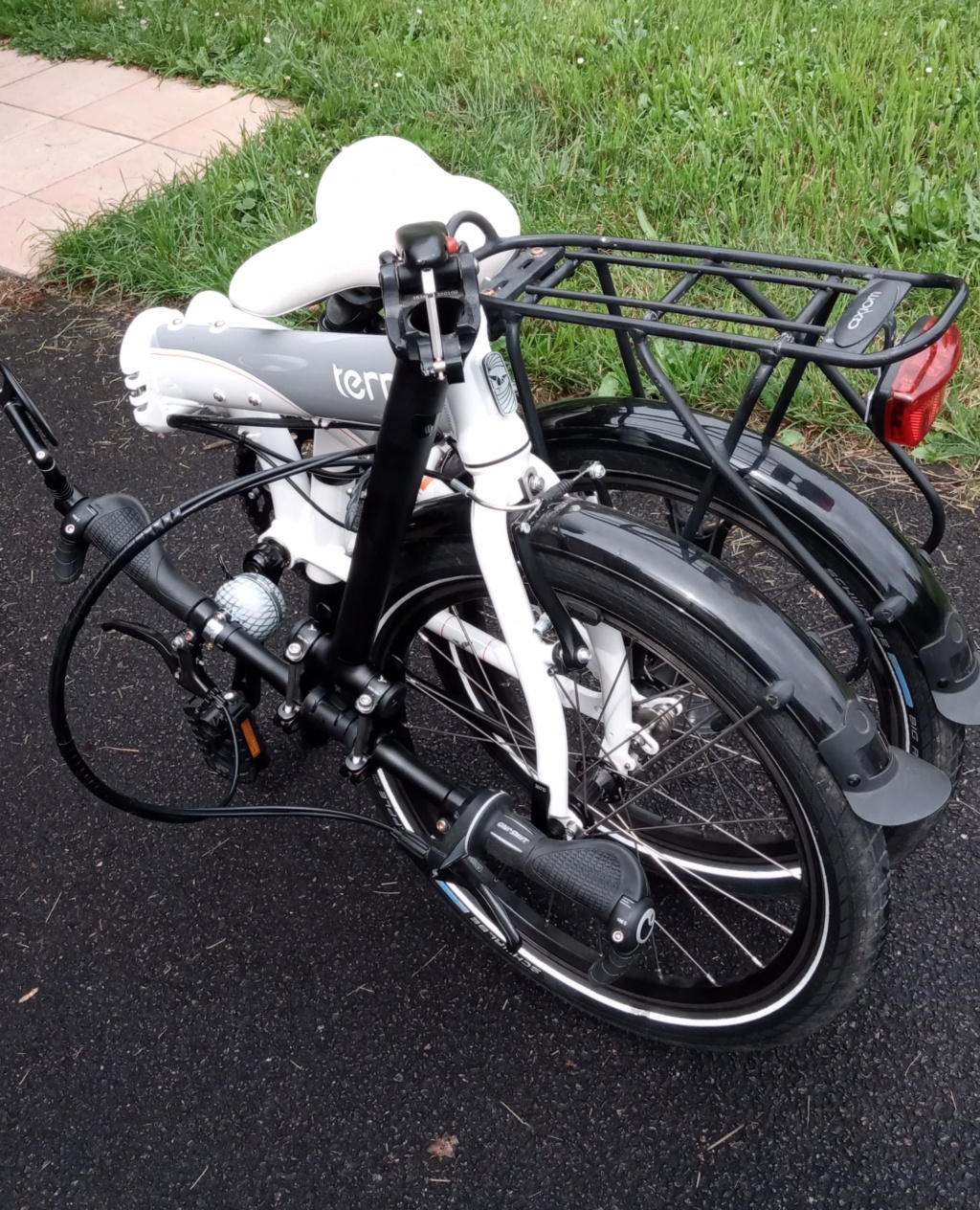

Quand je plie mon vélo et que j'essaie de le faire rouler en mode "trolley" la roue arrière est bloquée.
En fait le frein arrière est serré.
Après avoir réfléchi, il me semble que le câble de frein doit être un poil trop court.
Quand on plie le vélo, ça tire dessus et donc le frein est actionné.
J'ai peur de devoir changer la gaine et peut-être le câble aussi.
Je pense avoir résolu le problème en redressant complètement à la verticale la potence orientable du guidon.
Ca roule mieux.C'est ballot mais c'était aussi simple que ça.

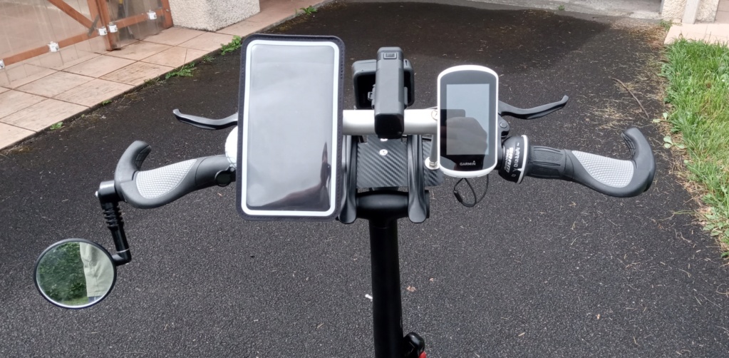

J'ai reçu toutes mes pièces! :D
Au programme :
- Des poignées Ergon super confortables
- Une vraie sonnette Basil "ding-dong" diamètre 60 mm. Sur mon gros vélo j'ai le modèle en 80 mm mais il est vraiment trop volumineux pour le pliant.
- Un éclairage Knog Blinder 600 lumens. Il y a le modèle en 1300 lumens mais vu déjà ce qu'envoie le 600 ça me suffit amplement pour un usage exceptionnel. D'ailleurs, pour le reste ça me fait une belle petite lampe de poche.
- Un support de téléphone magnétique ShapeHeart très pratique.
- Le rétroviseur Mirrycle qui est présent sur tous mes vélos.
Une partie du matériel ira sur le support que j'ai fabriqué à partir de fonds de tiroirs.
Quelques photos...

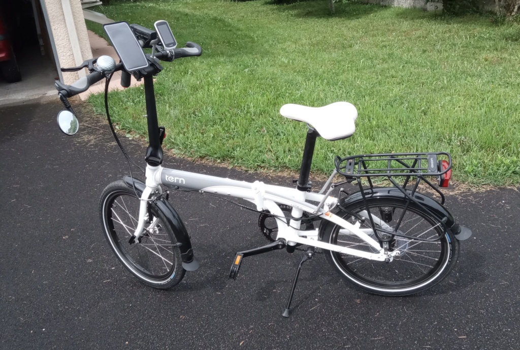

Le vélo équipé au maximum. On voit dépasser sous le guidon le manche de la Gopro placé dans son support dédié
On remarquera aussi le porte bagage pour lequel j'ai dû bricoler deux pièces en alu afin de pouvoir le fixer sur le vélo.
Pour l'instant ça semble suffisamment solide.

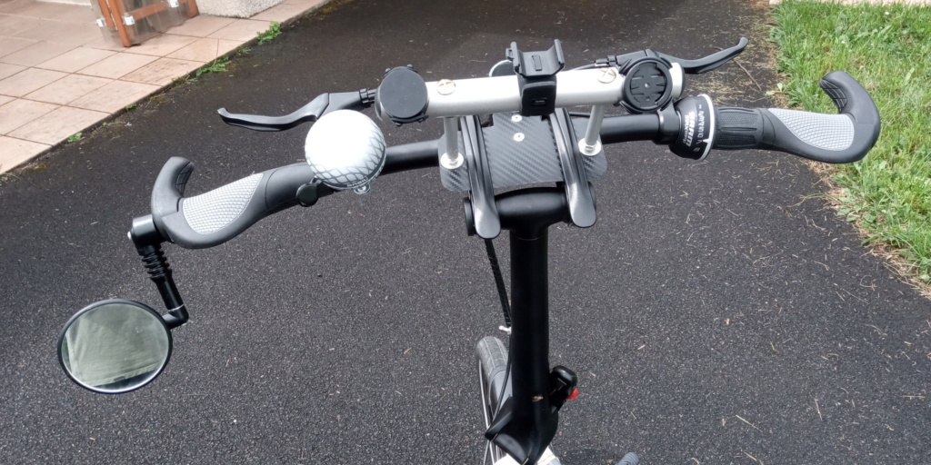

Le poste de pilotage au complet: De gauche à droite le support téléphone, la lampe Knog et derrière la Gopro et le Garmin Edge à droite. Il devrait, le cas échéant, rester une petite place pour un compteur sans fil pas trop gros!
A noter que je ne roulerai probablement jamais dans cette configuration ultra complète.
Le téléphone, par exemple, ne sera monté que pour naviguer en ville avec Google maps, la lampe qu'en cas de besoin, la Gopro, de jour, les fois où je voudrai faire une vidéo etc...

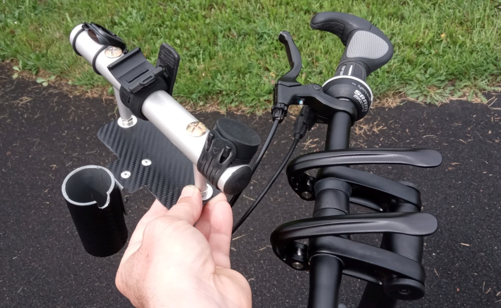

Le système à vide.
Le tout est fixé sur une plaque d'acier fine, coincée sous les deux clés de verrouillage du guidon.
Ca n'est possible qu'avec ce système spécifique à Tern. Ca ne gêne pas le verrouillage du guidon et c'est très solide!
Le support s'enlève et se remet en une seconde sans outil.
Pour ceusses qui croiraient qu'il est en carbone, ce n'est qu'un autocollant de qualité qu'un copain m'avait donné dans le temps... :mrgreen:
On voit mieux le support de la Gopro sur le devant. Je peux filmer en roulant ou attraper la caméra pour filmer à main levée.
Le support s'enlève bien sûr pour plier le vélo.
Au fait, je l'ai pesé, sans le support, et il fait 14.2kg contre 13.2 non équipé lorsque je l'ai acheté.
Il ne manque plus qu'un peu de soleil...
