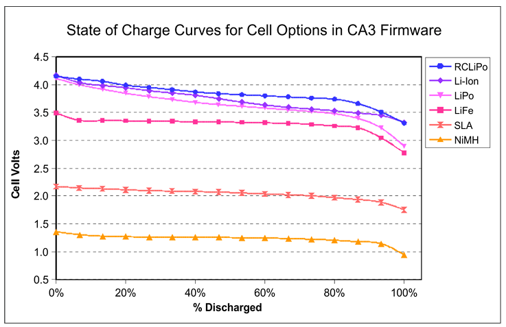

Les technologies des batteries 12v (au plomb) et des batteries li-ion sont différentes, et donc leurs courbes de décharge aussi.
Voici la tension en fonction de l'état de charge d'une batterie au plomb 12 V.
Voici un graphique reprenant les courbes de différentes technologies de batterie (SLA = sealed lead acid / batterie au plomb)
La tension est celle d'une seule cellule. Pour une li-ion 36V, il faut multiplier la tension par 10 (10 cellules), pour une 12V au plomb il faut multiplier la tension par 6.
