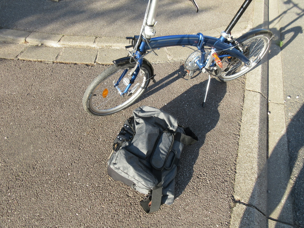

Hello, retour positif du premier modèle, parfaitement adapté pour un Dahon Vybe D7.
Ça semble solide, à voir avec le temps. Donc voilà une bonne solution pas chère sans bidouiller :)
Image Image Image
Bloc de fixation avant compatible Dahon/Tern/Brompton
Posté : sam. 12 févr. 2022 17:38
par bohwaz
(sur la photo ne j'ai pas mis la 3ème vis car il faut enlever la tirette qui bloque la sacoche pour ça, et je n'avais pas de petite clé allen sous la main)
Je conseillerais si vous mettez de fortes charges de peut-être mettre des vis légèrement plus longues de quelques millimètres pour avoir une meilleure assise.
