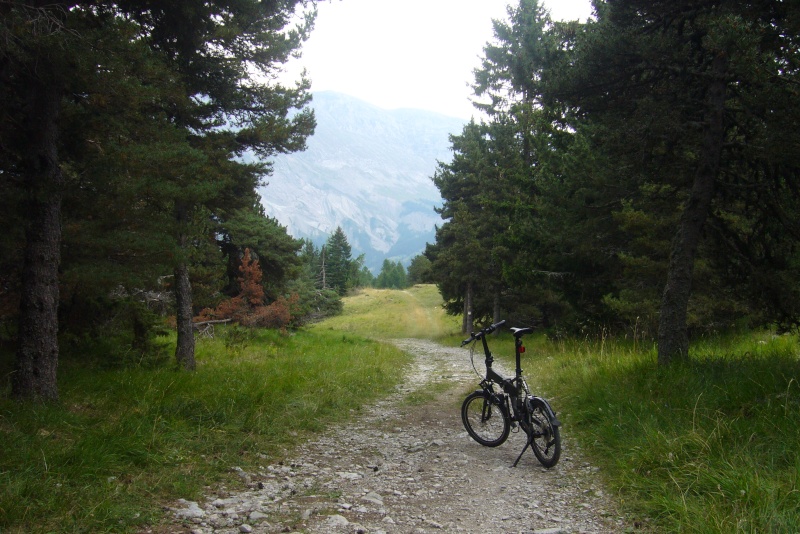

Adepte de randonnée pédestre, j'aimerai me trouver un vélo pliant 20" me permettant d'aller aussi sur des routes forestières.
Cela ressemblerait à l'image postée par Patrick57 (avec j'espère moins de cailloux et pas de dénivelé) :
patrick57 a écrit : ↑sam. 3 oct. 2020 15:12 Pour rouler en tout-terrain, je ne suis pas compétent pour te donner un avis. Pour moi la limite c'est çà :
Je peux admettre que cela ne sera pas forcément confortable, mais cela serait ponctuel et je cherche avant tout la solidité. Le reste du temps, cela serait plus des chemins agricoles ou chemins de halage.

Je suis en Dahon Speed TR avec pneus Big Ben, c'est très bien et très confort, je fait des chemins comme ça et bien pire et c'est un plaisir :)
Du coup j'aurais tendance à dire qu'un 20" avec de bons pneus ballon c'est bon (bien vérifier les fixations et serrages avant évidemment ;) ).
Attention juste aux garde-boues qui risquent de frotter si on part sur du trop gros… il faudra bidouiller ou les changer (ou les enlever).

Je plussoie les commentaires ci-dessus: équipe ton pliant de gros pneus et il se transforme... en BMX!
Mais sur terrain un peu gras, il vaut mieux avoir de bonnes sculptures dans le pneu. Il faut alors se tourner vers des pneus de BMX. L'inconvénient est qu'ils sont moins roulants sur l'asphalte. Si tu restes en terrain sec, les pneus ballons comme les Big Ben conviendront parfaitement.
J'emmène chaque année mon pliant en vacances et c'est l'occasion de découvrir la région en empruntant des petits chemins. La position basse du dérailleur ne m'a jamais posé de souci, et si c'était le cas, cela voudrait dire que j'aurais atteint les limites raisonnables pour l'usage d'un tel vélo: parcours trialisant sur de grosses pierres ou dans de profondes ornières.
La suspension que j'ai sur mon Dahon Jetstream est un petit plus pour le confort, mais n'est pas indispensable sur de tels parcours. En revanche il est important d'avoir des vitesses avec un développement suffisament petit pour pouvoir grimper des côtes sur des chemins non carrossés. J'ai un plateau de 53 dents et une cassette 11-32 et cela me suffit.

Bietrume, concernant le dérailleur, sur les photos que je peux voir (faute de mieux puisque je n'ai pas encore de vélo) il y a des dérailleurs qui descendent assez bas alors que d'autre sont plus horizontaux. C'est dû à la possibilité de tendre plus la chaine ou bien c'est le dérailleur qui est spécifique ?
Super tes photos, c'est exactement ce genre de chemins que je vise.
