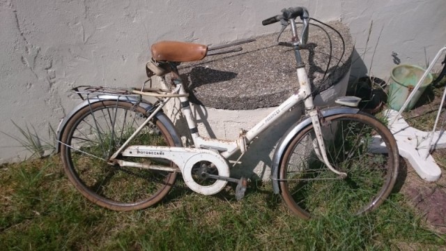

bonjour à tous,
Donc voici une sujet sur la rénovation d'un ancien Motobécane Progress. Ce modèle est resté stocké dans une propriété familiale au bord de la mer pendant 30 ans au moins. Il a été soumis à la corrosion est est pas mal abimé. Pneus inutilisables, cadre corrodé, tout est plus ou moins oxydé...J'avais déjà restauré 2 vélos en 650 avec peinture refaite. je vais faire pareil : démontage, nettoyage, peinture.
- l'état d'origine
Après un début de démontage je suis confronté à quelques problèmes : jantes totalement rouillées que j'ai plus ou moins bien récupérées, démontage de la charnière délicat (sertie), démontage d'une clavette compliquée car montée à l'envers et bien bloquée pour le moment, guidon très corrodé.

ma méthode est la suivante:
1) prendre un maximum de photos avant de démonter le vélo pour repérer les vis écrou, emplacement, sinon on ne sait plus trop comment était monté certaines pièces. enregistrer tout ça sur son PC.
2) essayer la dynamo si les pneus sont ok sinon on voit plus tard
3) si possible démonter les pédales avec les roues en place (plus facile) avec une clef de 15 (attention au sens différents)
4) démonter les roues les nettoyer, démonter les roulements, commander les pneus de rechange neufs
5) démonter tout le reste.... dont les clavettes (bon courage)
pour les roues j'ai utilisé au début la paille de fer mais c'était pas suffisant j'ai attaqué avec un disque miniature avec des fils d'acier sur une miniperceuse Dremel pour passer entre les rayons.
