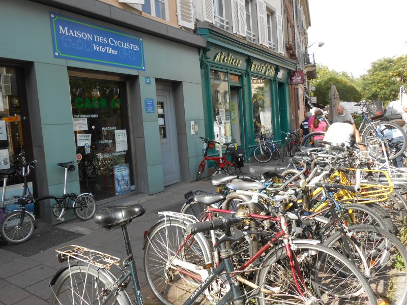

Nous avons rendu visite à cette association, à côté de la maison des Cyclistes, lors d'une balade de Strasbourg avec des membres du forum Brompton. Cela fonctionne plutôt bien, vu le nombre de vélos en circulation à Strasbourg. Il suffit de se rendre devant la gare. Rien à voir avec Metz.
