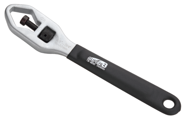

On peut s'aider avec ce genre de pince maintenue au sol avec le pied pendant qu'on s'affaire sur le démontage du disque de l'autre côté.
70€ chez AliE, je l'avais probablement achetée nettement moins cher il y a quelques années :-/

Winfried a écrit : ↑jeu. 28 mars 2024 11:54 On peut s'aider avec ce genre de pince maintenue au sol avec le pied pendant qu'on s'affaire sur le démontage du disque de l'autre côté.
pas compris comment tu utilises cet outil ?
:0
Strida SX - changement disque de frein arrière
Posté : jeu. 28 mars 2024 13:01
par Winfried
On bloque l'axe côté gauche avec la pince, on la tient du pied pour qu'elle ne tourne pas, et on tente de dévisser l'écrou côté droit avec le démonte roue libre.
Déjà fait avec un moyeu à vitesses Shimano alors que je n'avais pas d'étau pour le tenir.
Edit : je me rends compte qu'il est possible/probable que l'axe du Strida est rond, sans replat pour tenir l'axe coincé :]
