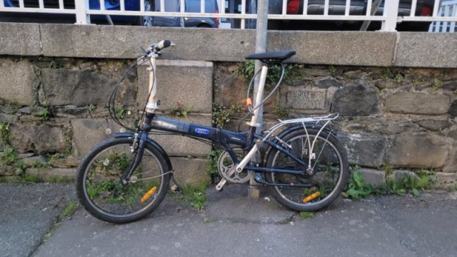

Après avoir regardé bon nombre de posts sur le forum vélo pliant, je me joint finalement au groupe !
toujours intéressé par les vélos petits format et boosté après la lecture du blog handsonbike, j'ai fait l'acquisition d'un Dahon Vitesse 7 il y'a quelques semaines et sa transformation en Vitesse 10 devrait commencer cette semaine.
L'idée était de partager avec vous ici la transformation du vélo, de 1x7 vitesses à 1x10 (en 11-36 dents sur la cassette et 54 sur le plateau avant) et répondre aux éventuelles questions !
Dahon Vitesse 7
Dahon Vitesse 7

Posté : ven. 26 mai 2023 10:55
par rocket_flo
Maintenant que je suis passé sur une cassette 11-36 et un plateau de 54, je peux tout à fait confirmer tes dires !
le 9 vitesses en 11-36 aurait largement suffit, avec un plateau de 50 ça doit être très efficace et agréable à rouler. Ici l'idée était d'utiliser un dérailleur Zee de 10 vitesses, c'est un dérailleur à chape courte mais qui permet jusqu'à 36 dents sur la cassette.
Parce que je sais pas vous mais les dérailleurs arrières avec la patte qui rase le sol ça me met des angoisses :gene:
et concernant le 2ème plateau, je suis tout à fait d'accord, je ne le remarque que maintenant, mais un deuxième plateau serait intéressant et permettrait d'avoir une cassette plus petite (c'est aussi plus facile à trouver à vil prix). Parce que je sais pas vous mais les dérailleurs arrières avec la patte qui rase le sol ça me met des angoisses :gene:
