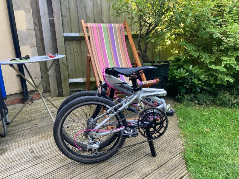

Au mois de juillet, je suis alle a Bath avec l'Helios. Pour ceux qui ne connaissent pas, Bath est construit sur un valon avec des pentes entre 10 et 12%.
Avec l'helios, je suis fait un "petit" 2Km ave 10% en moyenne et avec un 39/25, c'etait pas simple... le pire n'etait pas la cote, c'etait les cables, ils ne glissaient pas bien, beaucoup de fiction etc.
Comme j'ai toujours un kit de cables neuf dans le garages, j'ai passe 1hr a tout nettoyer et recabler proprement.
Je suis parti de ca:
et une heure plus tard:
De nouvelle gaine "hot pink".
Puis, comme j'ai fait reparer et recentrer la roue legere du smooth hound (rayons noire et bleu clair), j'ai monte un cassette "gravel" 9vitesse 11-34 Sora, un pneu Kojak et avec tout ca, j'ai gagne ~250g et a la pesee, l'helios est a 10kg avec un porte bouteille violet.
Ca me donne le meme debatement que le smooth hound et le gravel pour monter les cotes :)
Et le resultat a Bath cette semaine fut remarquable, j'ai monte cette cote sans soucis et 4 minutes plus vite... sans compter les signes approuveurs des passants... Hot Pink cables :)

Suite a ma petite péripétie, j'ai commande une cassette tiagra 10v 11-32 et j'ai fait le swap avec une systeme ZEE (10v shimano downhill).
avec la petite cage, ca marche bien sur 20" et 16" et avec le "clutch" la chaine ne bouge pas meme lorsqu on laisse tomber l'arriere du velo, pas de mouvement vibratoire dans la chaine ni choque avec le cadre.
Je vais devoir faire des tests mais je pense que ca pourrait etre l'un des meilleurs groupset pour velo pliant.

Cette semaine, les jours ou je roule pas, j’ai modifie le pedallier et ai ajoute du “drillium” ce qui a permi d enlever 150g…
Du coup, entre le drillium et le passage en 1x ZEE, le velo fait 9.7kg sans garde boue et 11.1kg avec :frime:

Fentuz a écrit : ↑jeu. 11 janv. 2024 15:01 Cette semaine, les jours ou je roule pas, j’ai modifie le pedallier et ai ajoute du “drillium” ce qui a permi d enlever 150g…

J'ai fait attention aux epaisseurs (meca poutre); j'ai perce la partie centrale "fine" qui a moins d'importance d'un point vue mecanique. Certes, ca ajoute une certaine resistance pour une utilisation BMX (a noter que les epaisseurs de peaux sont les meme pour 150mm et 175mm (17% plus de couple)), cela dit, la raison principal d'une telle epaisseur et la fluidite de l'alu liquide lors de la coulee en fonderie.

Cette semaine, entre plusieurs sessions sur le smooth hound, j'ai roule en ville (Bath) avec l'helios et je dois dire que la nouvelle transmission ZEE avec un plateau "Narrow-Wide" fonctionnne bien. On peut faire du saut de trottoir sans avoir le moindre claquement de chain.
Vraiment bien.
