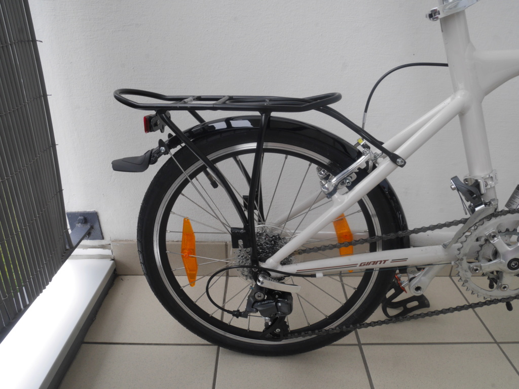

Le porte bagages Dahon acheté hier à X-Bike et déjà livré (merci à lui pour cette transaction très rapide).
Poids : 360 g. C'est 300 g de moins que le Topeak prévu pour l'équiper et que je vais remettre en vente.
Le porte bagages ne dépasse la roue que de... 1 cm.

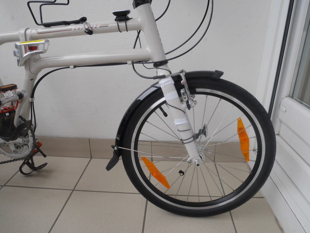

Ajout d'une paire de garde boue Dahon achetée chez Hollandbikeshop
