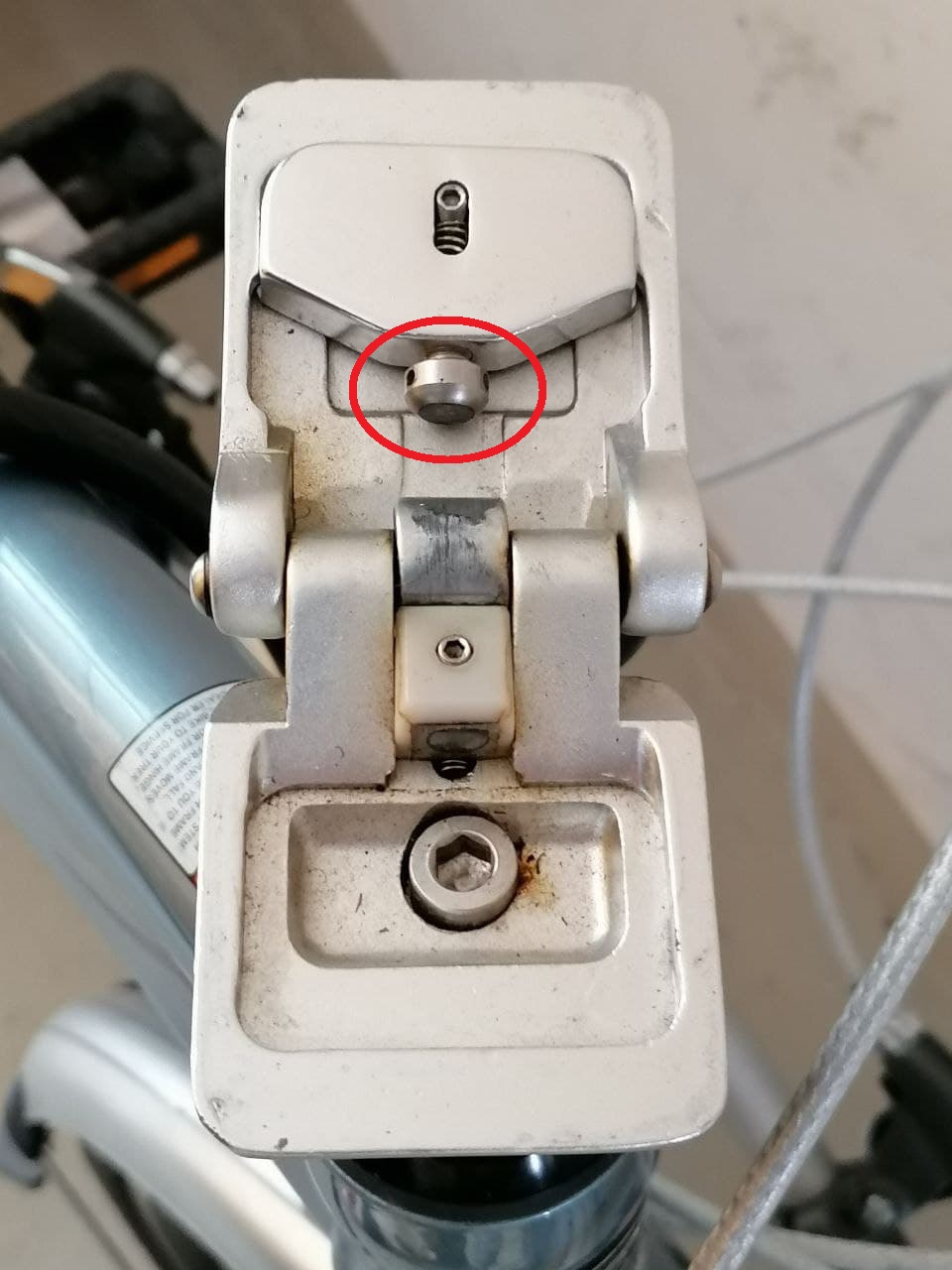

ici
pour voir l'écrou et contre écrou qui me donne du mal à régler.
pleins de photos : https://photos.app.goo.gl/p4aSM7U2H6exau2F6

Le jeu n'est-il pas au niveau de la charnière de la potence plutôt que dans le tube de direction? Si oui, il doit-être possible de régler le jeu avec un écrou.

En fait qd je serre l'écrou un peu plus 1/4 de tour (en faisant des repères) puis en serrant à fond le contre écrou, dans ce cas il n'y a plus de jeu mais le vélo a du mal à tourner :-( donc c'est trop serré.
C'est exactement le même pb que j'avais eu sur mon dahon à une époque et que du coup j'ai toujours...
De toute façon pour éviter que ça bouge je n'ai pas le choix il n'y a que ça à bouger ?
Il y a un cache de protection sur l'écrou et contre écrou qui surélève un peu la potence est ce qu'il ne faudrait pas l'enlever ? ou dois je lever un peu + le plongeur ?
Bref toute idée est bienvenue :-)

typiquement sur un jeu de direction a plongeur si il y a du jeu c'est signe d'un mauvais serrage, mais comme tu dis que le serrage supplémentaire rend la rotation difficile, cela correspond a un serrage trop important... s'il n'y a donc pas d'intermediaire qui correspondrait a un bon reglage, je me demande si le montage des roulements est correct... on peut s'attendre a tout avec les montages industriels.
a ta place je demonterais le jeu de direction pour vérifier que les roulements ont été montés dans le bon sens.
Sinon pour rejoindre l'idée de Bietrume, j'essaierais de glisser un petit bout de papier plié dans la charnière de potence pour faire cale et voir si le jeu s'atténue ou si c'est identique ou rend le depliage difficile... cela donnera une indication.

Essaie avec 1/8 de tour alors, et lorsque tu serres le contre-écrou, utilise une 2e clé pour maintenir l'écrou et éviter qu'il ne se visse encore plus.krisderennes a écrit :En fait qd je serre l'écrou un peu plus 1/4 de tour (en faisant des repères) puis en serrant à fond le contre écrou, dans ce cas il n'y a plus de jeu mais le vélo a du mal à tourner :-( donc c'est trop serré.
Et donc tu es certain qu'il n'y a pas de jeu au niveau de la charnière de la potence, car cela est très fréquent sur les pliants? Mais heureusement cela se règle avec 1 vis ou un écrou (et pas en coinçant un bout de papier!). Voir 2 exemples ci-dessous:

Sur le système "classique" comme les Dahon, avec une butée mixte métal / téflon, le jeu se rattrape à la main en dévissant la vis de réglage de la butée d'un sixième de tour environ.
Enfin : le réglage fin se fait en essayant, si la fermeture devient trop dure, on revisse un poil...

Bietrume, le petit bout de papier c'était juste pour le diagnostique rapide.. pas pour reparer de cette manière bien surBietrume a écrit : ↑mer. 2 juin 2021 08:37Essaie avec 1/8 de tour alors, et lorsque tu serres le contre-écrou, utilise une 2e clé pour maintenir l'écrou et éviter qu'il ne se visse encore plus.krisderennes a écrit :En fait qd je serre l'écrou un peu plus 1/4 de tour (en faisant des repères) puis en serrant à fond le contre écrou, dans ce cas il n'y a plus de jeu mais le vélo a du mal à tourner :-( donc c'est trop serré.
