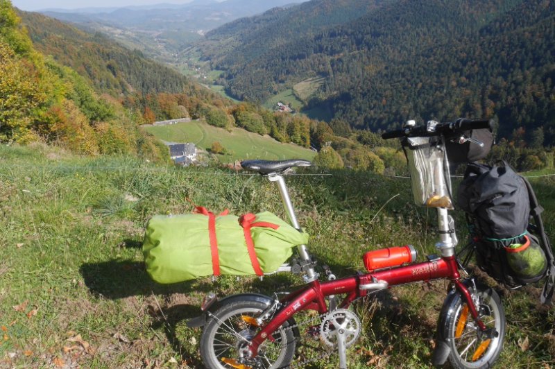

Salut Beam,
Ton problème ne semble pas être le Dahon, mais le sac à dos que tu transportes. Pourquoi ne pas le fixer à l'avant ? C'est ce que j'ai fait avec un Bickerton, mais aussi sur des 20 pouces. Il te faut un klickfix (luggage truss) + porte bagages Kanga. Budget inférieur à 100 euros.
8 kg à l'avant, 5 à l'arrière.
Cette fixation de préférence

Il m'arrive de transporter occasionnellement mon pc 15" sur mon pliant, et je le mets sur le même porte bagage avant que celui de patrick57. C'est nickel, même si l'aérodynamisme en prend un coup ;)
Je te conseille les fixations klickfix en métal, telle celle citée par patrick57, plutôt qu'en plastique, sinon la charge va osciller de gauche à droite en pédalant. Voir ici.

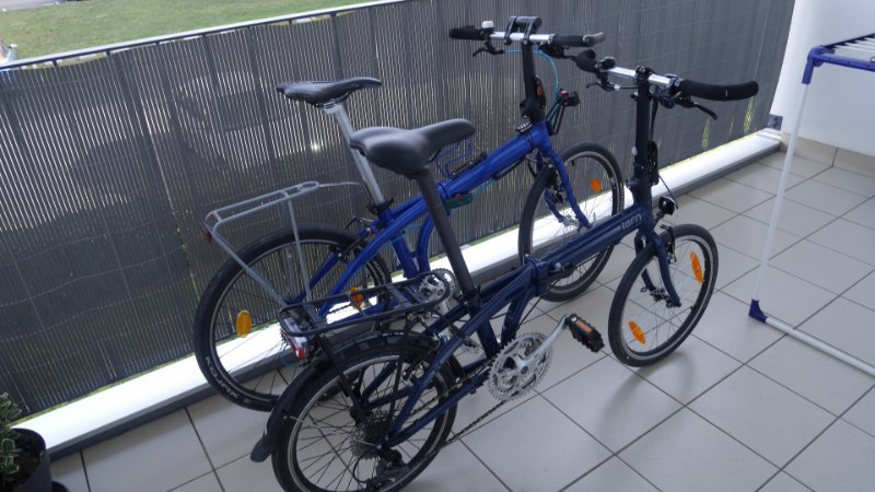

Je peux te revendre les miens, à 50 % du neuf (comme d'habitude). Je n'ai plus de Bickerton (revendu à Oliv) ; sur mon Tern Link A7 il n'y a pas de fixation à l'avant; sur le 24 pouces Node ce n'est pas pratique au pliage et c'est un peu haut pour y mettre un sac à dos comme tu peux le voir sur cette photo. Donc, à moins de reprendre un 16 pouces, je ne pense plus en avoir besoin.
