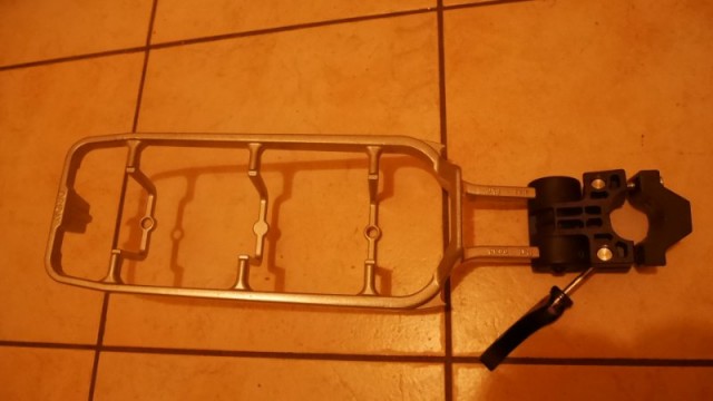

Je voudrais donc rajouter a ta liste les porte bagages a fixation sur tige de selle.
Ces prote bagages peuvent porter une masse assez limitée sinon ils se desaxent de la itge et c'est vraiment saoulant.
Par contre ils sont deux GROS avantages:
Ils sont très facilement amovibles et la hauteur est réglable a volonté.
Ces points sont très interessants pour les 16 pouces.
Mon petit gris chinois est équipé de ce type de porte bagage et j'en suis absolument ravi.
Je transporte une sacoche qui contient ordi, bouteille d'eau et casse croute et cela va très bien.
Par ailleurs, il sert également de poignée pour saisir le velo et monter les escalier avec.
Lorsque je n'en ai plus besoin, je le retire du vélo et l'aspect esthétique est préservé.

patrick57 a écrit : dim. 28 oct. 2018 09:04
je recherche un porte bagages de tube de selle compatible avec les tubes de diamètre 33,9... impossible a trouver :( ... Patrick est ce que tu pourrais me dire où tu as trouvé le tiens?
Messages : 1281
Porte-bagages arrières pour vélo 16 pouces
Salut oliv,
Le mien ne l'était pas non plus, mais son attache a l'avantage de pouvoir être limée.
C'est un Pletscher-Orion. Son poids est de 660g une fois enlevée l'élastique et la boite d'outils qu'il contient.
ah ok... merci Patrick... je vais donc devoir bidouiller un truc... c'est étonnant cette absence de modeles.. :-|
