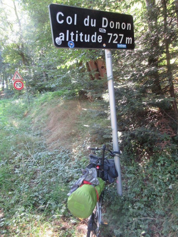

Très beaux vélos. On attend vos avis avec impatience.
La dernière sortie avec ce modèle date de septembre, une boucle d'un peu plus de 100 km en 1 jour, passant par le col du Donon, en version camping (j'ai changé d'avis en cours de journée). Je continue à le préférer à un Brompton et commence à regretter de l'avoir revendu ...trop rapidement.
Le sac avant à 90 euros est aussi une bonne idée. J'avais remplacé la cassette 11-28 par une cassette 11-34, le pédalier de 52 dents par un 48-32, ce qui permet de passer partout.
J'ai trouvé le guidon trop haut et l'ai inversé.
