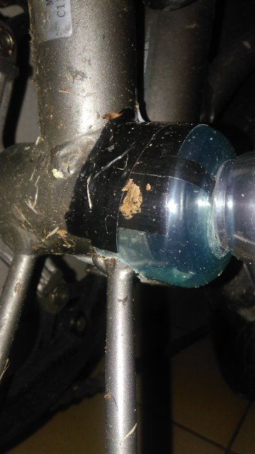

Merci :mrgreen: et merci pour ton idée de bouchon, c'est nickel !

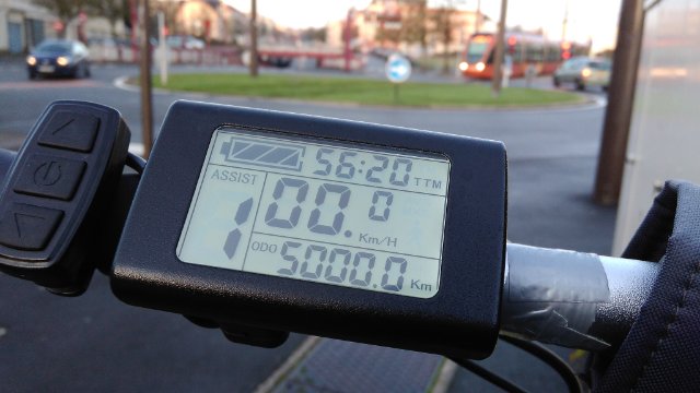

Pour le moment après quelques jours de test, pas sous de la pluie battante mais quand même sous un peu de pluie et du temps super humide, c'est carrément mieux qu'avant. A voir si ça perdure par temps de déluge mais y a clairement du mieux avec cette protection.
Au passage deux petites photos : l'état du cache après seulement 10 km (pour que vous voyiez ce que se mange le capteur 8| )
et mes 5000km passés ce matin :mrgreen:

Tu devrais voir l'état de mon vélo après 10 km! :rouge:
Mais bon, c'est parce que j'ai choisi de l'équiper de garde-boues minimalistes :cote:
A ce propos, pour encore améliorer la protection du capteur de pédalier, rajouter une bavette sur le garde-boue de la roue avant devrait diminuer les projections sur le capteur. Cela se vend séparément (comme ici), mais on peut aussi en bricoler soi-même dans une chambre à air de bagnole.

De mon côté, je confirme que depuis que j'ai mis le cache, j'ai moins de problèmes de coupures quand il pleut.
J'en ai quand même, à mon avis dues au fait qu'avec l'humidité de l'air les aimants "patinent" mais c'est bien moins fréquent que sans le cache.
