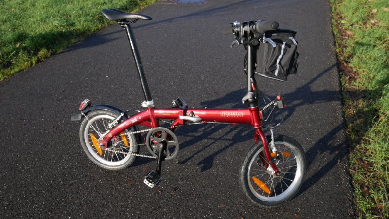

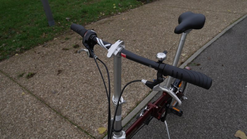

On peut le couper de 2 cm seulement à cause de la courbure. Je remettrai celui d'origine et réfléchis à un cintre Berthoud pour le Node D8.
http://cyclo57.free.fr/materieldecampin/index.html
EDIT : 2 cm à cause de la manette, certainement plus sur le Node D8 avec une autre manette. Je referai un essai.

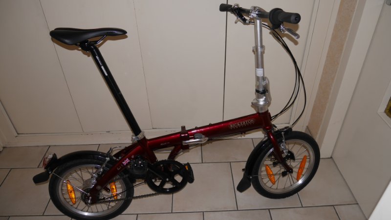

patrick57 a écrit : ↑sam. 17 nov. 2018 15:11 Je n'aime ni ce cintre beaucoup trop large, ni cette selle. Retour à un cintre droit et une selle correcte dès que possible.
Le cintre c'est fait. J'ai commencé à alléger le vélo de 500 g (poignées en mousse, suppression de la béquille, du porte bagage avant). Poids actuel 11.7 kg. Si le Node D8 me convient, je transformerai peut-être celui-ci en mono vitesse pour en faire un vélo de ville uniquement.

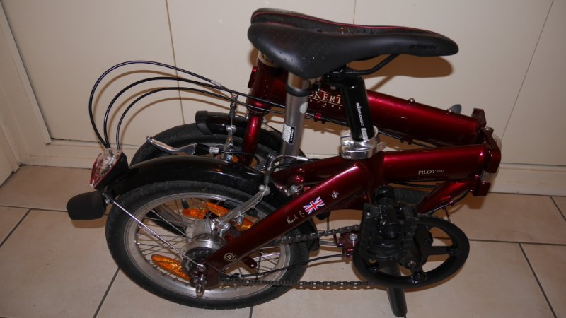

Le Bickerton avec la potence, le pédalier 44 dents, et le tube de selle du Node D9. La position est un peu plus "sportive". Le pliage n'est pas top car la potence arrive au niveau des aimants que je viens d'enlever. Les 2 roues tiendront ensemble grâce à une attache velcro. Ces changements me permettent d'alléger le Node pour zéro euro, et d'utiliser un cintre Berthoud, la potence d'origine ne le permettant pas.
