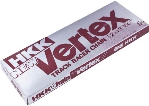

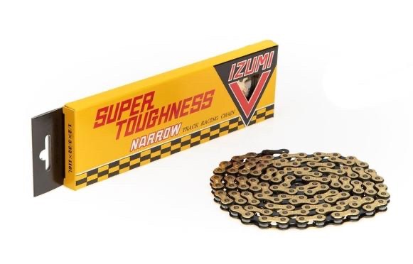

Fentuz, je cherche aussi une bonne chaine. Exemples :
Comment fais-je ? Je compte le nombre de "mailles" ?
