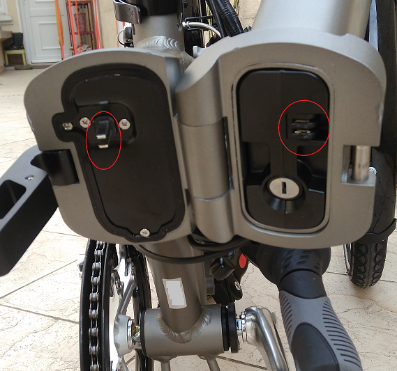

Posté : ven. 31 mai 2019 08:42
par Bietrume
Cette broche sert à quoi exactement? Elle fait contact électrique avec la batterie ou alors elle pousse celle-ci dans le fond du cadre pour quelle soit en contact avec le connecteur électrique ?
VAE pliant Nakamura eFlex
Posté : ven. 31 mai 2019 09:28
par Gaz0line
Bonjour Bietrume ! elle fait contact avec la batterie. La broche entre dans la batterie. Il me semble qu'elle fait partie d'un bloc sur lequel arrivent les connectiques du display (ça c'est sûr) et les connectiques du détecteur pédalier (ça il me semble). A l'autre bout du cadre je crois qu'il n'y a rien (à l'autre bout de la batterie) à part une petite ouverture pour pouvoir recharger la batterie sans l'enlever.
Posté : ven. 31 mai 2019 11:16
par oliv
je pense que ce dispositf de broche ne fait que remplacer un fil.
C'est intelligent comme conception car, la batterie etant devant, les pliages provoqueraient des torsions ou des etirements du fil risquant de l'endommager.
le schema de fonctionnement d'un VAE est simple, toutes les connectiques convergent vers le controleur.
ce boitier electronique va reguler l'alimentation du moteur en fonction des informations qui lui sont apportées.
donc les cables de ton display, de ta batterie( broches en l'occurence) et de ton capteur de pedalage y vont forcement.
ton controleur doit se trouver a l'interieur du cadre derrière la plaque noire sur laquelle est fixée ta broche male car on voit tous les cables qui arrivent ou partent de cet endroit, et on voit que cette plaque est démontable.

Posté : ven. 31 mai 2019 12:16
par Gaz0line
Merci oliv pour l'explication de la broche, super interessant en effet comme système pour éviter un enième cable qui va, de fait, s'user super vite avec les pliages/dépliages.
C'était bien ma conclusion que ce bloc était le contrôleur, mais j'osais pas le dire parce que je ne m'y connais pas assez pour utiliser des grands mots ::d :mrgreen:
